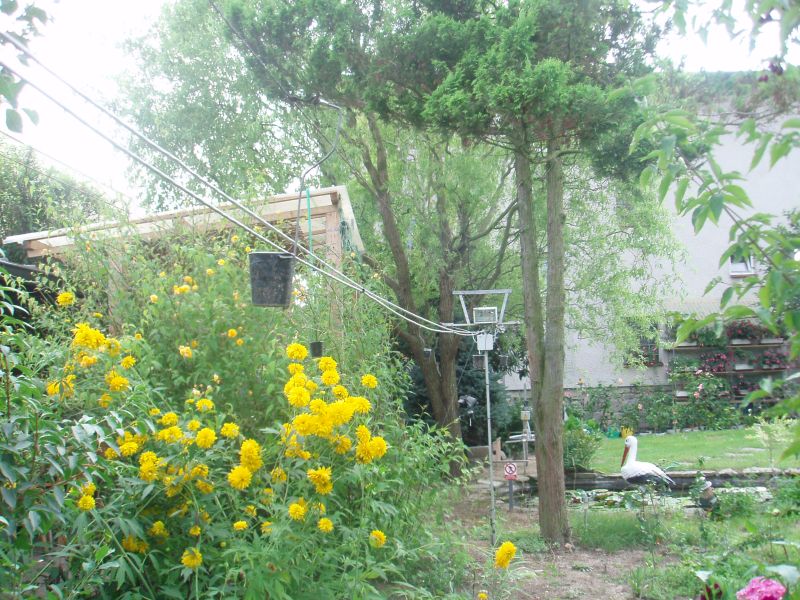

Tak aby jste viděli že se nám to před zimou trochu hýbe, posílám pár fotek:

Tak po dlouhé době další update :) Fotky ze zimy najdete tady -> http://lanovkanamest.webnode.cz/fotogalerie/
No a přikládám pár fotek k rekonstrukci pohonu a dalších částí lanovky. Pokud to dobře půjde tak to opláštím obdobně jako unifix. Pokud to neklapne, natřu motor na modrou (jak to dělá třeba Epo) a lanáč asi na žlutou nebo červenou ;) Navrhněte i jiné kombinace, každou radu vítám! :) Zároveň už jsou dovařeny i sloupky ovladačů

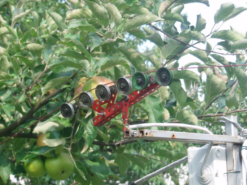

pěkné :wink: . Celkem ti fandím, ale popravdě se mi některé části zdají dost poddimezované - neboli mám pocit, že kdyby ti na lano sedl špaček, spadli by ti podpěry. Havně to napojení kladkových baterií na podpěru nevypadá moc pevně download/file.php?id=2955&mode=view. Co třeba si něco svařit? :) Jinak hlavně elektriku máš pěkně vymakanou. Nevím, jestli jsi to tu už nepsal, ale jaké používáš lano a jak ho máš spletené?
 Předmět příspěvku: Re: Lanová dráha KBL-1(AKTUALIZOVÁNO 4.8.2012)
PříspěvekNapsal: stř kvě 22, 2013 1:16 pm
Díky, ty úchyty baterií a baterie už jsou samozřejmě vyměněné jelikož dát na to ocelové lano tak to upadne. Doteď používám obyčejný špagát ale nyní s trekonstukcí pohonu přecházím na ocelové lano, pr. 3mm konstrukce 6x7 zapletené do nekonečné smyčky. Určitě dodám fotky ze zaplétání (mimochodem někde na youtube sem našel video kde je zápled důkladně popsán - pokud na ně narazím přidám je - podle videa by to šlo zaplést ale když jsem v kontaktu s jedním pánem z DÚ který je ochotný lano zaplést, přenechám to raději jemu :) ). Ano, s poddimenzováním podpěr (nikoli uchycení baterek) se potýkám dnes a denně (před 4 lety kdy se podpěry stavěly jsem dal na raadu dědy, že koupí jekly odpovídající mému projektu (a to byla ta osudová chyba a přesvědčilo mě to že děda nemusí být vždy šikovný :D ...) Koupil totiž jekly 15x15mm a když foukne tak se to houpe... Nyní mám tedy podpěry kotveny lanem ze dvou stran kolmo k ose lana. Předem díky a zanedlouho dodám další report :) Lanovkám zdar
