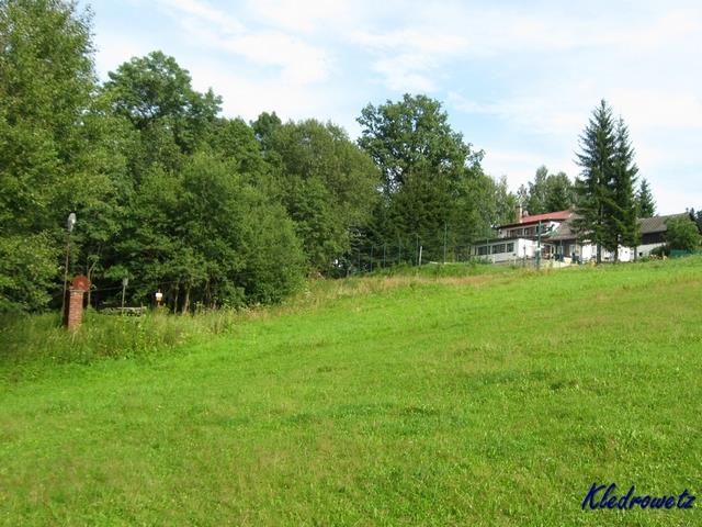

Tak jsem na netu narazil na další zajímavý kotvový vlek. Nachází se na vrcholu Kozubová v Beskydech kousek od města Jablunkov a lyžařského střediska Mosty u Jablunkova. Podle stránek je v provozu (otázka, kdy stránky byly naposled aktualizovány). Tak když někdo budete mít cestu kolem, můžete jej navštívit :) .
PS: Pobo, ty máš psané bydliště Ostrava, takže bydlíš jen pár kilometrů odtamtud, nebyl jsi tam někdy?
Poznámka: Zdroj: http://danilevicius.rajce.idnes.cz/Kozubova_leto_08/

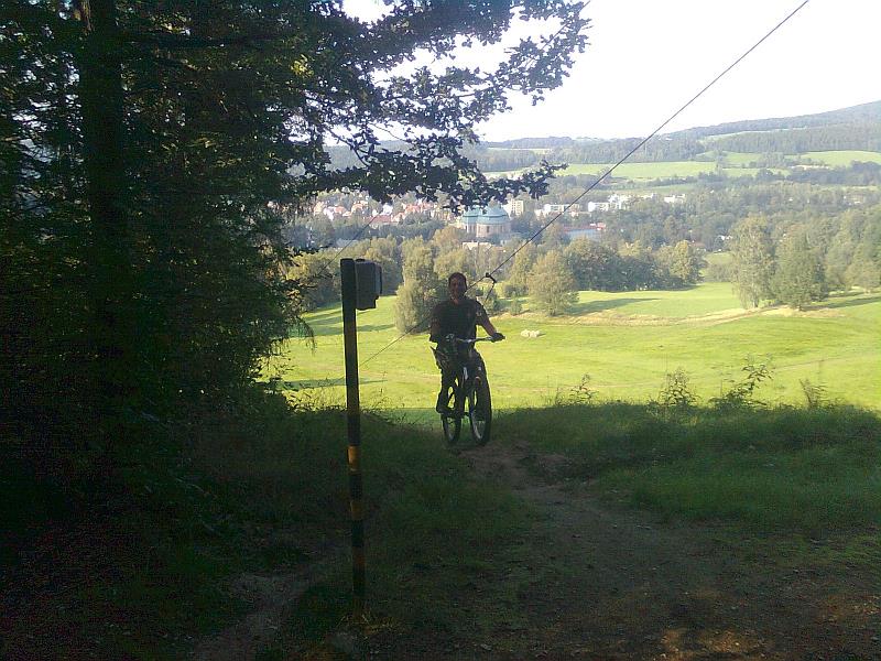

včera jsem byl zajezdit na biku v Hejnicích kde je stále v provozu jeden kotvičkový vlek, kde parta místních nadčenců kope bikepark
