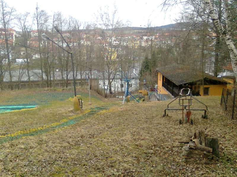

Poznámka: Prostor dojezdu
Obraz0121.jpg [ 82.41 KiB | Zobrazeno 13216 krát ]

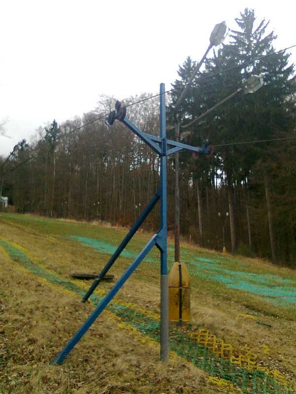

Poznámka: Traťová podpěra, stožár osvětlení svahu, zánovní rohože
Obraz0122.jpg [ 55.99 KiB | Zobrazeno 13216 krát ]

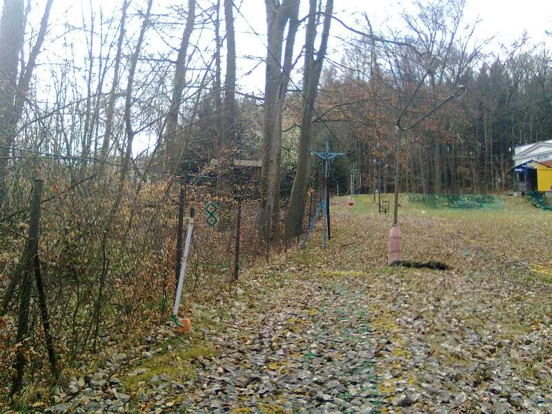

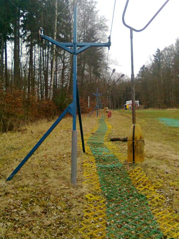

Poznámka: Trasa vleku
Obraz0123.jpg [ 77.09 KiB | Zobrazeno 13216 krát ]

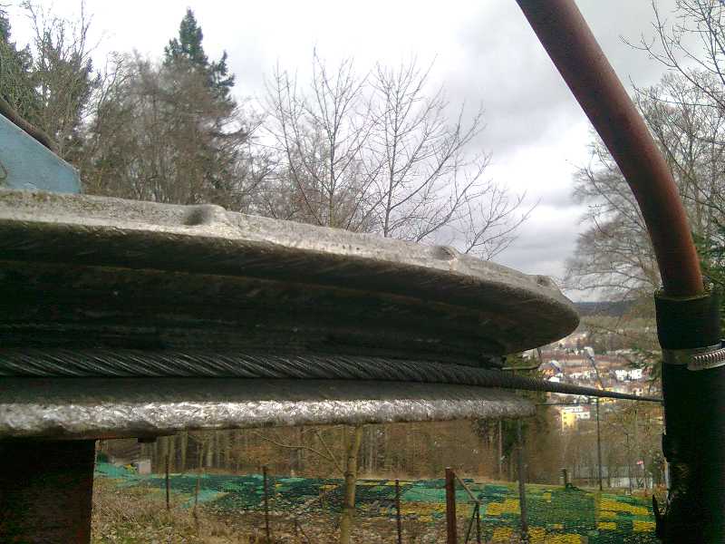

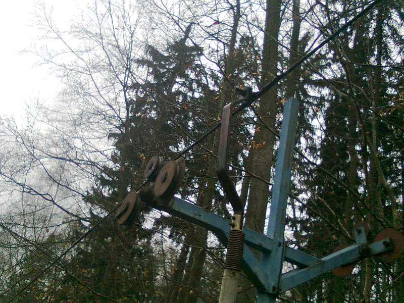

Poznámka: Kladková baterie+uchycení unašeče ke značně rozžvýkanému lanu
Obraz0125.jpg [ 95.47 KiB | Zobrazeno 13216 krát ]

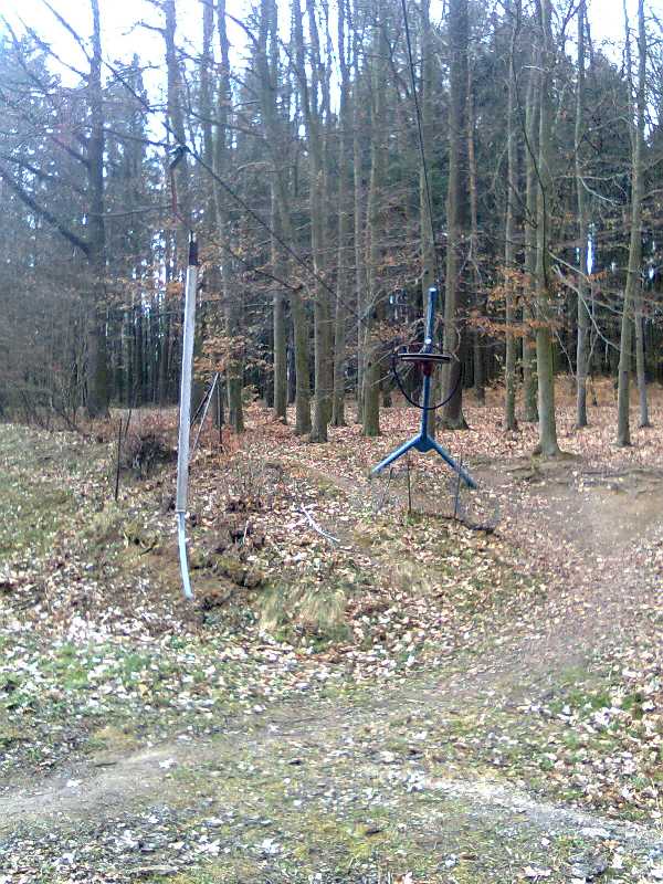

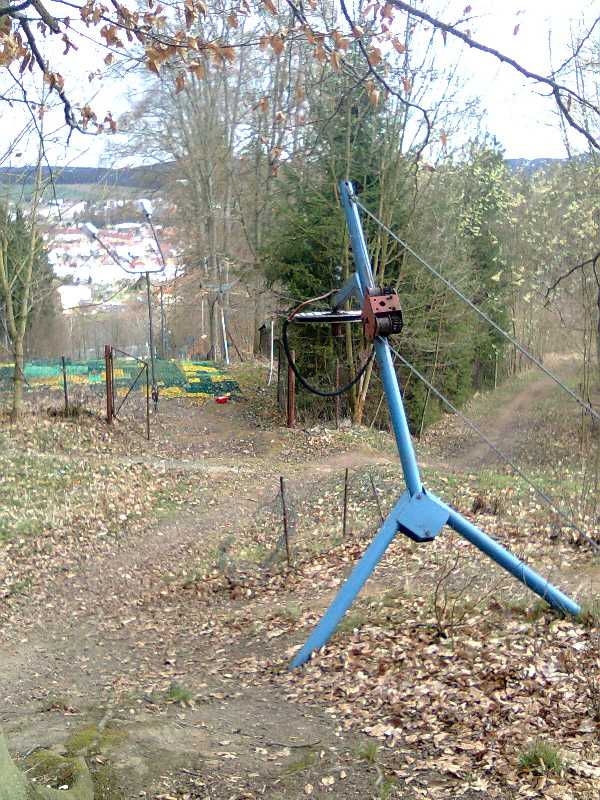

Poznámka: Na vratné větvi u předposlední podpěry chybí kladková baterie (zcizena či uhnila), lano je prověšené, unašeče se courají po zemi
Obraz0127.jpg [ 104.48 KiB | Zobrazeno 13216 krát ]

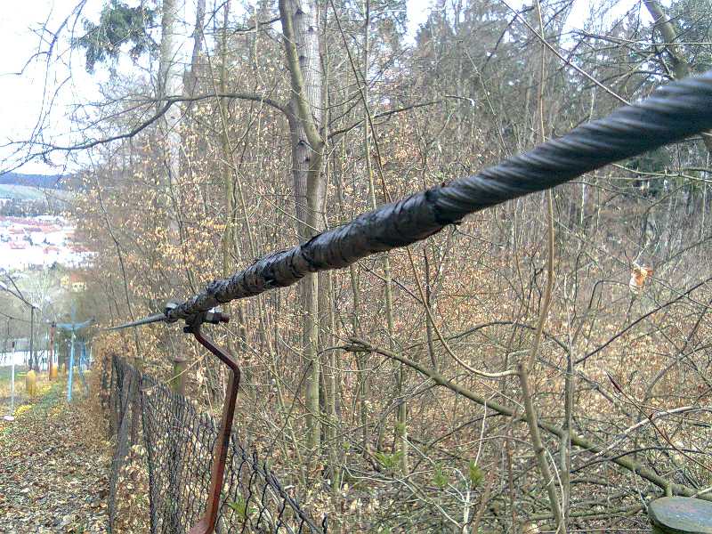

Poznámka: Totálně rozdrbané lano je zaflikováno izolační páskou
Obraz0128.jpg [ 120.34 KiB | Zobrazeno 13216 krát ]

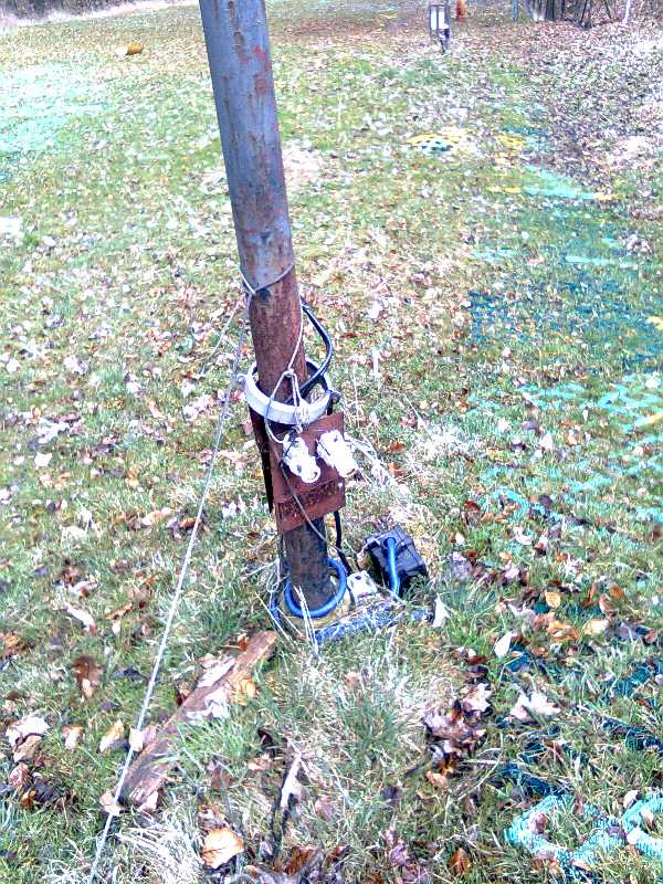

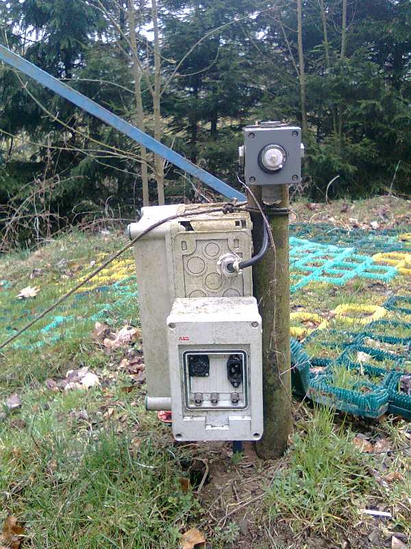

Poznámka: Spíše než prvek zabezpečení vleku se jedná o přípojku k časomíře pro případné závody
Obraz0129.jpg [ 104.49 KiB | Zobrazeno 13216 krát ]

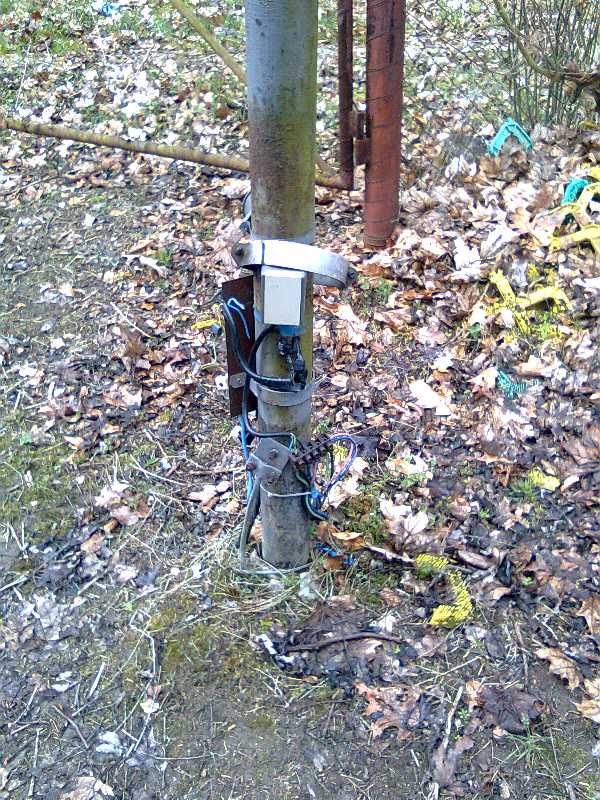

Poznámka: Elektroinstalace osvětlení
Obraz0130.jpg [ 132.39 KiB | Zobrazeno 13216 krát ]

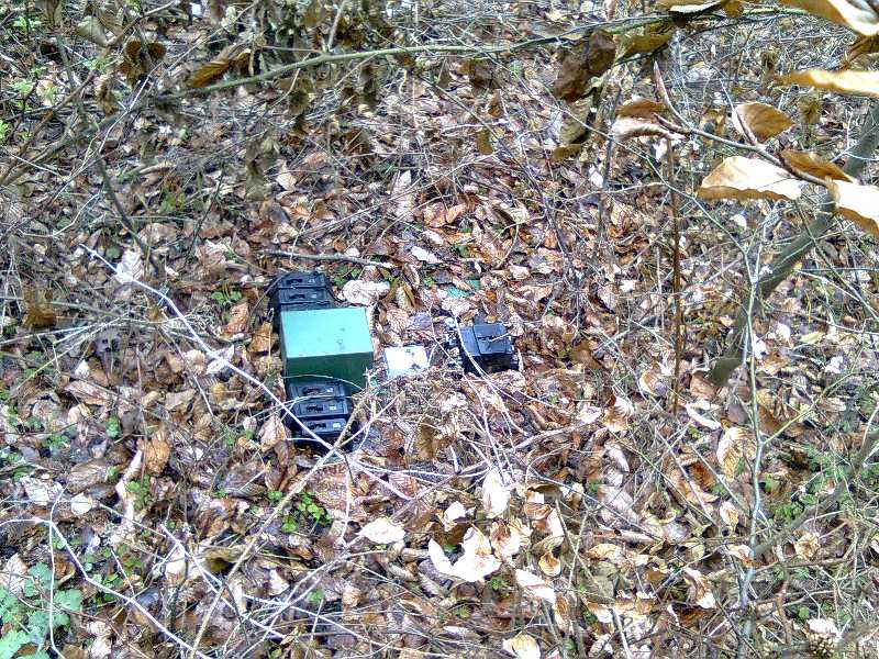

Poznámka: Jističe v lese
Obraz0135.jpg [ 147.54 KiB | Zobrazeno 13216 krát ]

Tou izolační páskou si teda moc nepomohli :lol:. Neví někdo, jestli si ten vlek provozuje třeba pro sebe jen nějaká soukromá osoba? Každopádně jak píše IginLa, vlek nemůže z legislativních důvodů být provozován, ale znám minimálně jeden vlek EPV300, který normálně funguje pro veřejnost...asi ale na černo.
Modernizaci vleků EPV300 nabízí firma Polar plus, i když to není modernizace, ale stavba nového vleku.... http://www.polarplus.cz/modernizace-lyz ... u-epv.html
 Předmět příspěvku: Re: Písek - lyžařský svah
PříspěvekNapsal: pon dub 02, 2012 7:32 pm
Tak to ze zdejších diskusí vím, že už EPV nedostane průkaz. Nehledě na to lano, který v tomhle stavu fakt revizi nedostane, kdyby se kroutilo sebevíc, průvěsy a uhnilé baterie. Jen prostě areál vypadá celkem živě, až na tyhle hrůzy, které nahrávají opaku. Ale kdyby to teď celou zimu stálo, tak si myslím, že ožvýkání lanáče bude více zašlé a žlábky kladek nebudou tak pěkně vyleštěné...resp. pokryté korozí, ale v mnohem pokročilejším stádiu, teď je tam jen takový lišej. Jinak ty repase, že je spíš výměna asi nevadí...já si myslím, že se použije jakoby techničák původního, ale ve skutečnosti se vymění zařízení. Podobně se rekonstruovaly některé pražské tramvaje, kdy se jako náhradní díl, použila nová tramvaj, původní zůstal jen ten techničák a někde, dle zachovalosti i kastle. To je na jiné vyprávění, jde mi o nastínění možnosti řešení repase vleku jako UTZ :idea:
