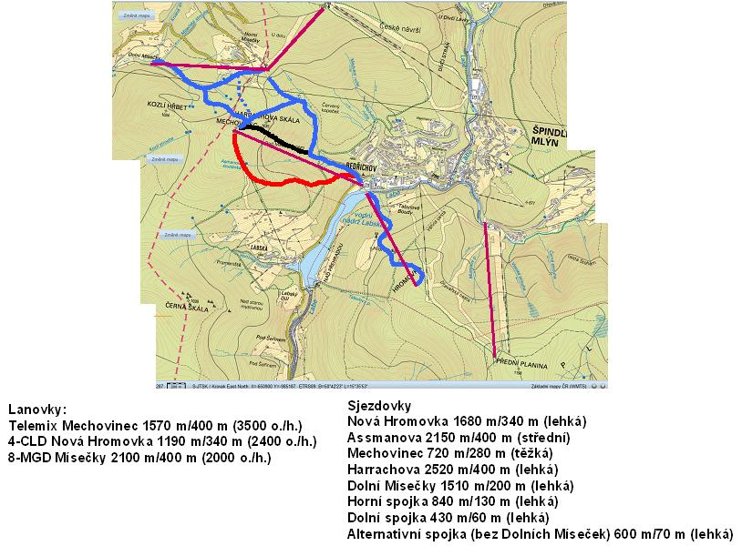

Pro spojení Pláně s Medvědínem bych lanovky nevedl z nástupního bodu nad přehradou přímo na oba vrcholy. U Medvědína by další dopravní zařízení způsobilo přeplnění omezeného prostoru na vrcholu lyžaři a přeměnu jedné z dominant Špindlerova Mlýna na ementál. V případě Pláně je pak úsek po Hromovku lyžařsky nezajímavý, a proto nemá význam vést lanovku výše. V mém zcela nezávazném návrhu se kromě nové lanovky na Pláň počítá s přesunem/rekonstrukcí původní 4-CLD do nové lokality Nová Hromovka (zajistí propojení nástupní bod – Pláň). Pro propojení nástupního bodu s Medvědínem a Labskou by sloužil první telemix v ČR na vrchol Mechovince. V případě výstavby kabinky z Dolních Míseček na Medvědín by byla vybudována spojka z Mechovince k její dolní stanici, pokud by se tato 8-MGD už do investic nevešla, spojka by vedla do dolní části louky na Horních Mísečkách. Celkově by si Špindl přišel na 10 km nových sjezdovek.
spindl.JPG [ 100.41 KiB | Zobrazeno 16215 krát ]
