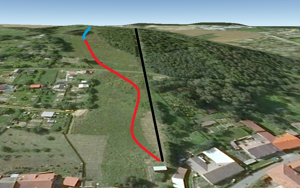

Poznámka: mapa areálu
Bez názvu.jpg [ 200.18 KiB | Zobrazeno 10856 krát ]
Areál s jednou, bezmála 300m dlouhou sjezdovkou by si zasloužil modernizaci, pozemek vlastní město, které by takjy modernizaci asi muselo zafinancovat. Nyní na pozemcích města provozuje pro svoje účely Lyžařský oddíl Bystřice zastaralé vybavení, které by musel odstranit.
Současné vybavení areálu:
1x vlek EPV 300 (rok výroby 1986, montáže 1988) (délka cca. 270m)
osvětlení celého areálu pouličními lampami na svahu
Vybavení po modernizaci (prosím moderátory o kalkulaci ceny, PS: moc děkuji):
1x (bubínkový vlek, 280m) nebo (kotvový vlek, 280m), případně pokud by oddíl nedemontoval současný vlek, tak jeho modernizaci, aby dostal průlaz o způsobilosti (http://polarplus.cz/modernizace-lyzarskych-vleku-epv.html)
(4x tyčové děla) nebo (2x - 3x klasická děla) - případně poupravit počet
1x rolba na úpravu svahu
případně - nové osvětlení (pokud by ho oddíl demontoval)
1x turnikety, případně 2x při kotvě
