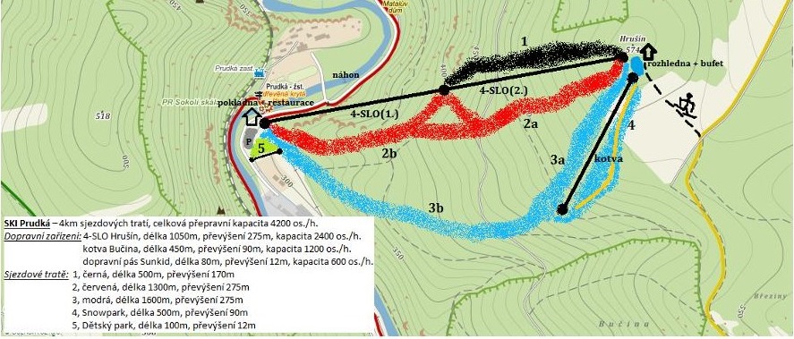

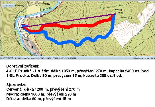

Okolí Brna prakticky nenabízí možnosti obstojného sjezdového lyžování. Z blízkých
pohoří poskytují slušný sklon a převýšení především údolí řek, zvláště pak Svratky. Návrh
střediska v Prudké počítá s ohledem na rentabilitu a v podstatě nulovou konkurenci s
výstavbou fixní čtyřky a dětského vleku. K dispozici kromě loučky pro začátečníky budou
dvě tratě s parametry překonávajícími sjezdovky, kvůli kterým jsou obyvatelé Brna ochotni dojíždět
přes 100 km (Čenkovice, Říčky...).
Mezi další přednosti patří možný přístup z 200 m vzdálené železniční zastávky (42 min vlakem z Brna Kr. Pole),
dostatek vody pro zasněžování ze Svratky, a snad i sníženě protesty ochránců přírody (údolí je v tomto úseku
zasaženo průmyslovým areálem, svah je už teď protkán lesními průseky).
Jak to vidíte vy?

Osobně to tam znám.........velice dobrý nápad!!!!!!!Myslím že by stačil na začátek vlek jen škoda té nadmořské výšky a orientace svahu. Když koukneš na Olešnici tak tam to taky šlape a sou tam jen vleky a o lanovce zatím pan Rek prý neuvažuje.
Ale jinak opravdu velice dobrý nápad!!!!!!!
Já si myslím že tu lanovku by bylo dobré postavit už od začátku , protože to přiláká mnohem více lidí tudíš jsou i vyšší tržby a pak jsem můžou doplnit další lanovky a vleky,sjezdovky,zázemí atd.Navíc je to v oblastí poblíž velkého města(to znamené vysoká pravděpodobnost vysoké náštěvnosti) a tak by snad nebyl moc velký problém sehnat investora.Co se týče nízké nadmořské výšky , to by se dalo vyřešit výkoným zasněžovacím systémem.Podívejte se třeba na stupavu nebo chotoun obě leží asi 350m.n.m a stále se tam lyžuje.Jinak moc pěkný projekt :lol: :lol: :lol:
 Předmět příspěvku: Re: Okolí Brna
PříspěvekNapsal: úte bře 20, 2012 1:01 pm
Registrován: úte bře 20, 2012 12:37 pm
Příspěvky: 1
Bydlím nedaleko, tomuto bych moc fandil. Jen výkonné zasněžování by bylo asi opravdu nutností. Znám nedaleko odsud areál v Předklášteří, kde se lyžuje v 300-400 m n. m. (což by odpovídalo spodní částu u Prudké) a tam bývá sezona opravdu krátká.
Jinak parametry by byly na okolní poměry víc než výborné - délka i převýšení téměř trojnásobné oproti nejbližším sjezdovkám, kam se jezdí z Brna nejvíc (Olešnice, Nové Město, Karasín, Hodonín u Kunštátu...).
Taky by byla super ta dostupnost z Brna - jak tím zmíněným vlakem, tak i autem je to kousek (kolem půl hodiny).
Teď už jen nějaký nadšený investor :)

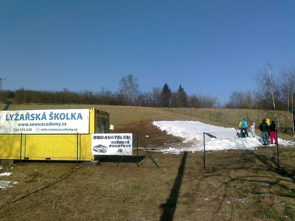

Tak nakonec se Brno přece dočkalo svého lyžařského areálu! U Brněnské přehrady je na oploceném pozemku
provozován 80 metrů dlouhý lanový vlek, sníh je dovážen z brněnských zimních stadionů (zřejmě co seškrábe rolba).
Dnes byla v provozu dolní třetina svahu.
Přesnou polohu najedete zde:
http://www.mapy.cz/letecka?mereni-vzdalenosti&x=16.5201130&y=49.2305149&z=16&rm=9l.STx8D2nPOgN6
Web provozovatele je tu:
http://snowacademy.cz/
Připojuju aktuální foto.

Dovolil jsem si se svahem Prudké trochu víc pohrát :wink: Všiml jsem si, že je zdedokonce postavený náhon na vodu pro nedaleký průmyslový areál, takže by s odběrem vody nebyl problém. Ale vzhledem k nadmořské výšce by to tu opravdu muselo být postavené především na kvalitním zasněžování (nedokážu odhadnout počet děl). ...Každopádně by tu mohl vzniknout široko daleko nejlepší areál (vzdálenost z Brna, převýšení, délka sjezdovek,..)!
Prudká.jpg [ 183.81 KiB | Zobrazeno 53157 krát ]
PříspěvekNapsal: úte úno 10, 2015 1:28 pm
Moc hezká varianta, prospěšná za současného klimatu je zejména možnost provozu při zasněžení pouze do poloviny délky svahu.
Jen ta černá sjezdovka má v dolní části podle mě příliš brutální sklon (cca 60 %), navíc bez bezpečného dojezdu,
to by byl celkem zabiják :o

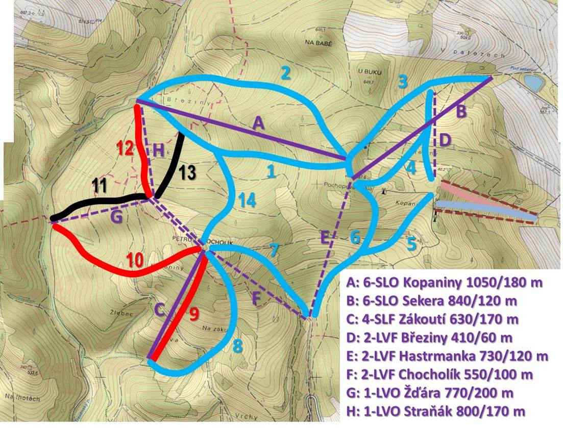

Návrh na rozšíření areálu v Olešnici u Kunštátu o 10 km sjezdovek:
olesnicky karusel.jpg [ 181.19 KiB | Zobrazeno 52942 krát ]

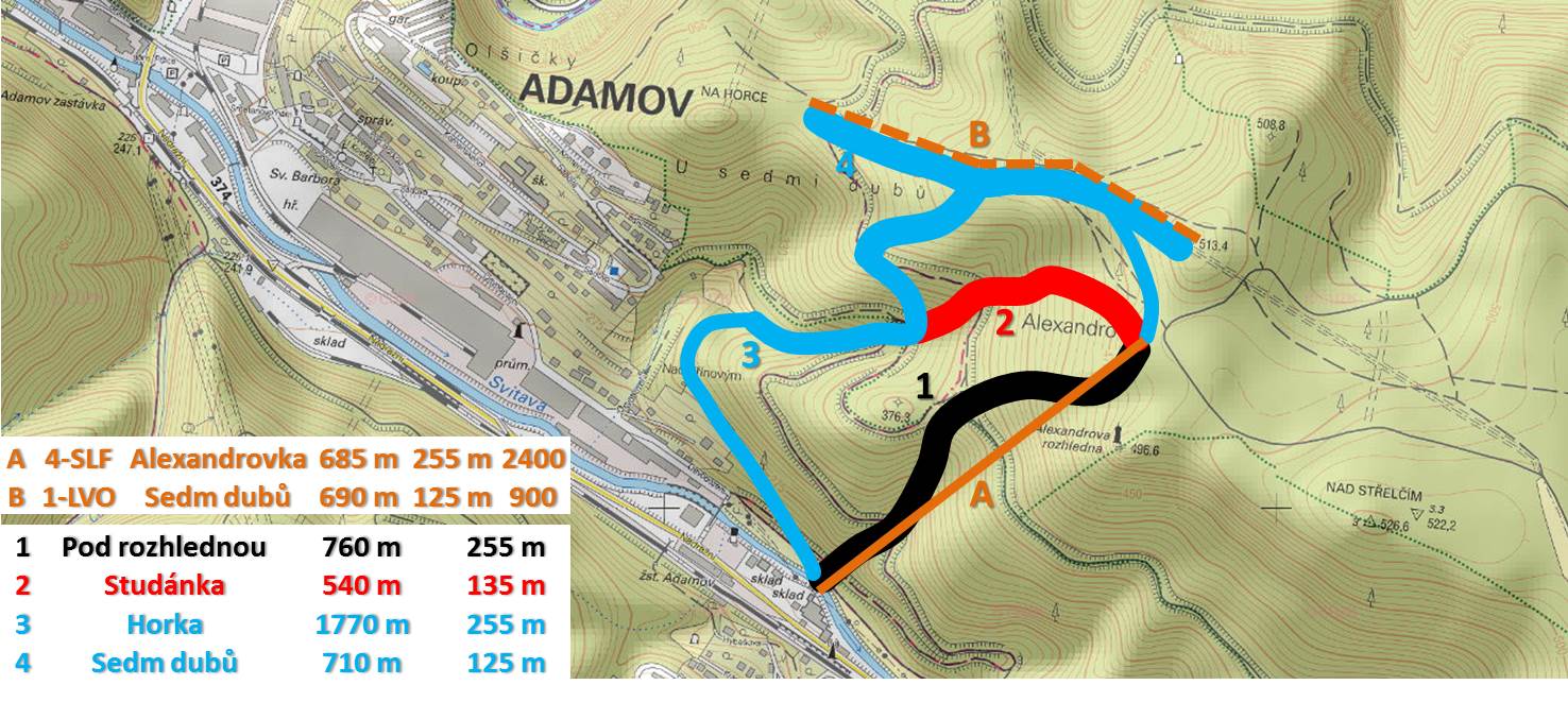

Malý projekt pro příští malou dobu ledovou...
adamov.jpg [ 187.75 KiB | Zobrazeno 52694 krát ]
