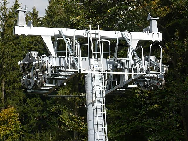

Co je zde špatně? :lol:
P1020560.JPG [ 107.58 KiB | Zobrazeno 7114 krát ]

Snad nééé na Kohůtce ?

ano je to samozřejmě Kohútka

no to je jasné pokud se jedná o nosnotlačnou podpěru

Kdepak, pružina tam nechybí, pouze z toho úhlu není vidět. Vidět je např. zde http://www.lanove-drahy.cz/fotogalerie/ ... tkav87.jpg
Špatně je tam něco jiného :wink:

Ty dva nástavce co směřují nahoru,mají směřovat směřovat dolu.. :D To je na záchyt vystřelenýho lana z kladek? :?: :D

přesně tak, jsou to (resp. mají být, takhle zachytí leda tak více slunečních paprsků :D) zachycovače lana.

To si asi montovali na Kohůtce že?? :D

Jo, montovalo se to přímo na Kohútce. Ale není zas takový problém to přehodit.

No aby to zůstalo jen u této chybičky :D
