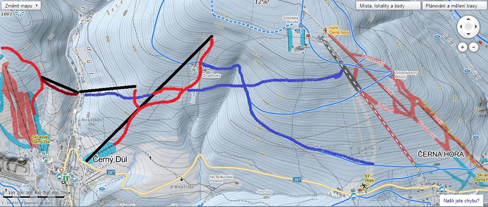

Ahoj,
nakreslil jsem si jak by mohlo vypadat propojení černého Dolu a Černé Hory. Nikde jsem to tady nenašel a tak posílám první návrh jak by to mohlo vypadat.
Samozřejmě uvítám všechny případné korekční návrhy a komentáře:-)

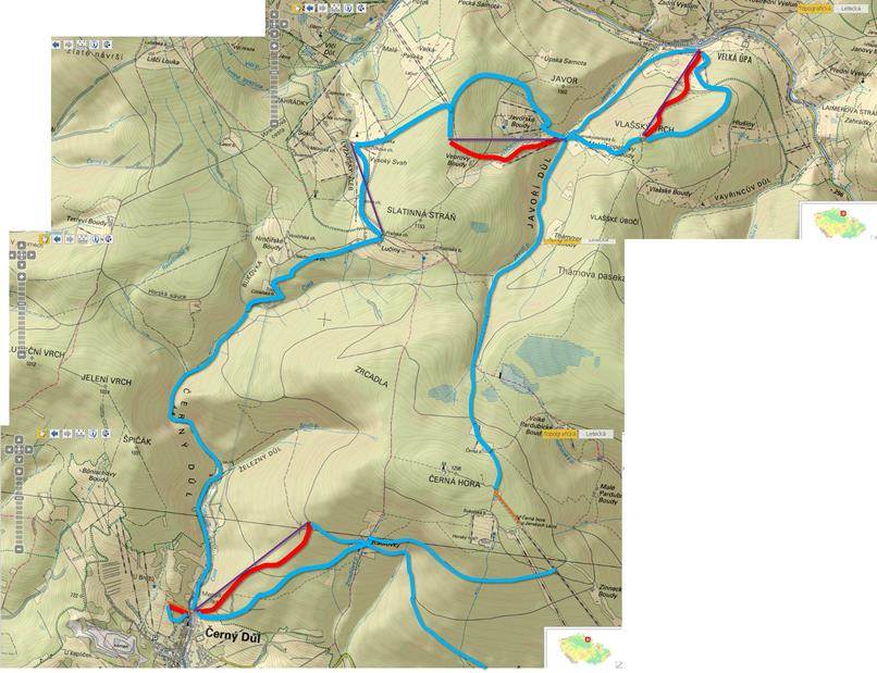

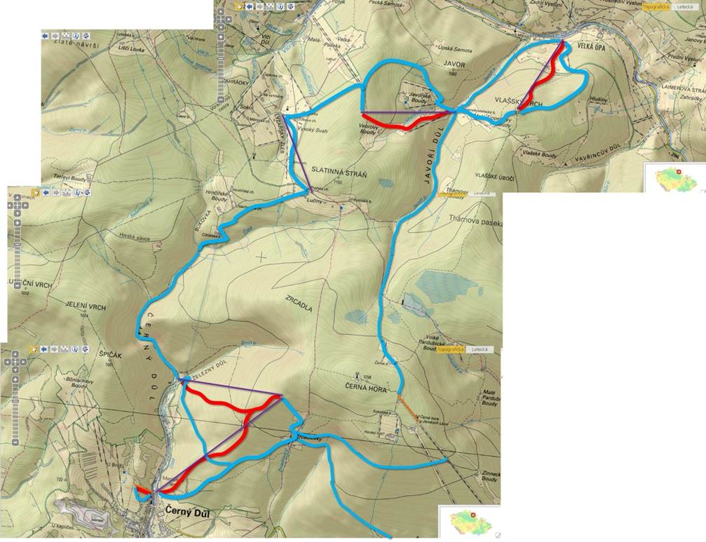

Nevýhodou Jackeho návrhu je propojení pomocí červeno-černých sjezdovek,
nesjízdných pro velkou část populace (i ten západní svah je pro přímo vedenou
modrou sjezdovku moc prudký). Přikládám návrh propojení čtyř středisek pomocí
pěti resp. čtyř lanovek a dvou kratičkých vleků.

 Předmět příspěvku: Re: Propojení Černé Hory a Černého Dolu
PříspěvekNapsal: ned dub 13, 2014 12:28 pm
Tak tohle je super! Relativně úsporné a třeba i jednou "povolitelné"... Krkonoše mají potenciál :ano:

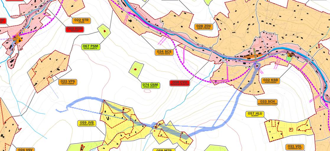

Propojení Pece s Velkou Úpou je v územním plánu - sice minimalistické, ale s plnohodnotnými
sjezdovkami. Netuším, jak moc je tento plán směroplatný, nechtějte radši vědět, co je
ta růžová přerušovaná čára...
