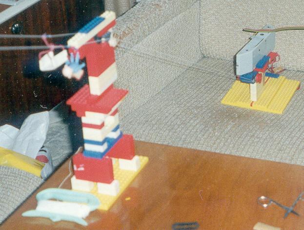

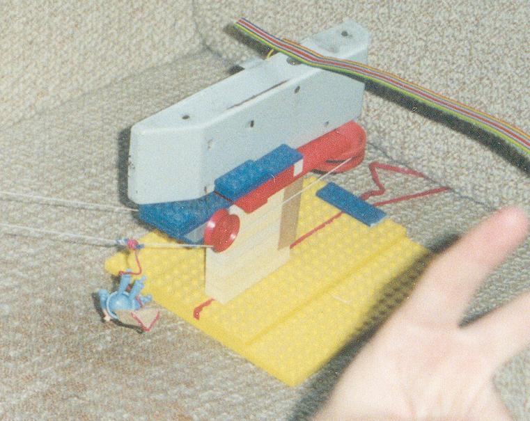

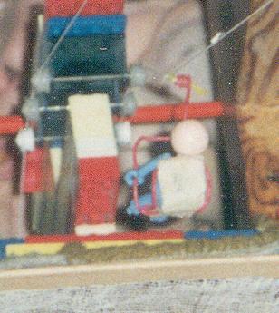

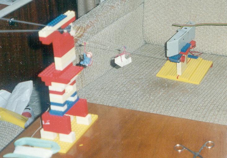

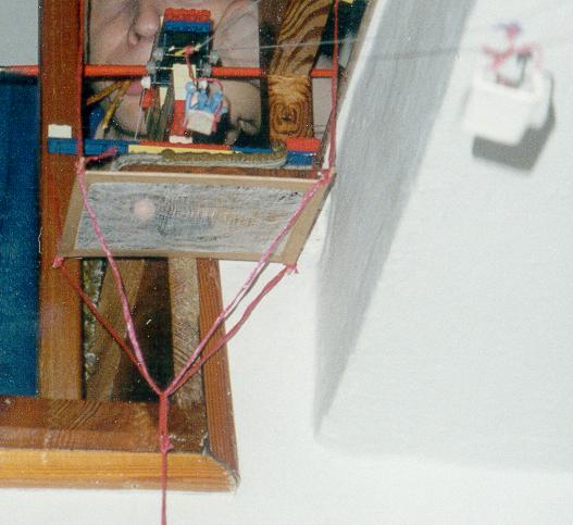

Tak jsem poskenoval pár fotek svého modýlku fixní jednosedačky :roll: 8) :oops: :
Ke stavbě jsem používal kostky stavebnice PeBe - dederónská napodobenina Lega. Na spojování kostek, co si pamatuju, se často muselo použít toaletní papír (kdepak asi udělali soudruzi z NDR chybu? :mrgreen: ). Kladky kde se co našlo. Pohon byl z podvozku pásového traktoru. Napájení trafem z TT-čka. Na "lano" byl použit provázek na pouštění draků. Jako "cestující" sloužili Hejrupáci (menší obdoba Igráčků).
Dolní (poháněcí) stanice byla umístěna většinou na podlaze nebo v křesle (jako na těchto fotkách). Mezilehlá podpěra na stole. Občas jsem ještě měl druhou podpěru udělanou jako visutý závěs. Horní stanice pak na posledním schodu.
Vodorovná délka: cca 5m.
Převýšení: cca 3m.
Poháněcí stanice a první podpěra
sed01.jpg [ 50.76 KiB | Zobrazeno 22272 krát ]
sed02.jpg [ 64.45 KiB | Zobrazeno 22272 krát ]

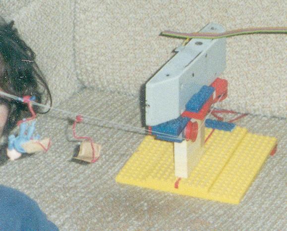

Horní stanice
sed03.jpg [ 34.96 KiB | Zobrazeno 22272 krát ]
Detail horní stanice (s přilehlým lan. přechodem)
sed04.jpg [ 14.96 KiB | Zobrazeno 22272 krát ]
sed06.jpg [ 21.82 KiB | Zobrazeno 22272 krát ]
"Cestující" byli často velmi neukáznění a pokoušeli se během jízdy vyblít (což je ovšem proti přepravnímu řádu) :mrgreen:
sed07.jpg [ 74.23 KiB | Zobrazeno 22272 krát ]
sed08.jpg [ 46.82 KiB | Zobrazeno 22272 krát ]
Lanovka jezdila celkem v pohodě, občas nějaká ta katastrofa, občas nějaký vypadnutý Hejrupák (tedy cestující), no skoro jako v reálu :lol: .

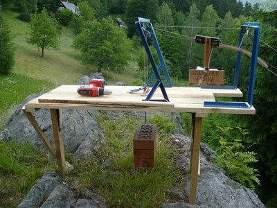

Taky jsem blbnul s lanovkama a bohužel mě to nějak nepustilo. Od více či méně povedených modelů, přes mnohahodinová mrznutí v blízkosti lanáčů a počítání vozů/unášečů, přes kraviny se závěsy a držkovou od vlekařů v "telecím" věku. Mým osudem je dráha, avšak ponožkám v sandálech neholduji. Jak víme, dráhy máme i lanové, akorát na rozdíl od těch tradičních pozemních se v oboru lanových hůře hledají informace i fanklub. Stránky lanovky.unas.cz, pro mne byly tehdy vysvobozením z lanovkářské samoty a prvním rozšířením obzorů. Nyní jsem navydržel a registroval se, snad nebudu moc obtěžovat pitomými dotazy a semtam přispěju něčím plodným do mlýna 8) .

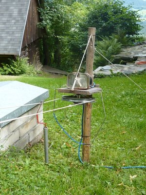

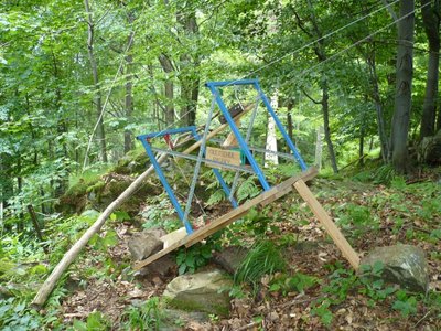

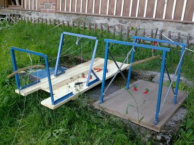

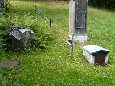

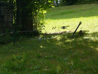

A teď už k mému dílu do tohoto vlákna :arrow: Nejprve jsem si jako dítě vystačil s koly od kočárku, potom přišel na řadu Merkur a po bytě rozličně natažené nítě a provázky a až později začaly vznikat 2 koncepční modely. Lyžařský vlek s tyčovými unášeči a visutá kabinová kyvadlová lanovka. S konstrukcí vleku jsem začal ještě na základce a do uspokojivého a bezporuchového stavu jsem jej dovedl až cca ve druháku na střední, největším problémem byl závěs na lano-ukrutný peklo, ale hurá, funguje to. Visutá kabinovka se mi nejprve proháněla jen na nataženém provaze mezi stromy. Pak přišla úprava závěsu na jednostranný pro možnost jízdy přes podpěry, pak sbastlení horní stanice ze shnilého schodu. O pár let později již povedenější montáž dolní stanice. Vše poháněno jen taháním za tažný provázek-zde byl po léta největším kamenem úrazu pohon vyžadující plynulou regulaci, obousměrný chod a přívod elektrické energie do lokality hodné provozu této vistuté dráhy pod širým nebem. Až letos na jaře se realizace dočkal funkční a bezporuchový provoz lanovky 36 metrů dlouhé, poháněné akuvrtačkou-340 ot/min, rychlost ~0,75 m/s, napínání je prováděno závažím (15 kg) v horní stanici. Délka lanovky je závislá na délce použitých "lan", její umístě ní je tedy variabilní. V nejdelší verzi měla 40 m, pak jsem jí z esteticko-bezpečnostních důvodů přemístil, bezproblémový provoz by mohl mít 50-55 metrů, pak se podle mě začnou projevovat problémy s průvěsem a "roztažností lan", především vůle v tažné smyčce, jež není momentálně kompenzována jinak, než průvěsem. Je rovněž vyrobena jedna 1 m vysoká podpěra, která v současném profilu terénu není třeba. Ač se na ní změnilo v průbehu let skoro vše, kabině a pojezdu je už skoro 10 let 8) Přidám pár fotek na ochutnávku, nevím jak moc můžu ucpávat fórum. Více fotek je možno poslat i přidat, mám i pár MOV videí, diskuse je otevřená. Omluvte délku mého prvního příspěvku a děkuji za možnosti, jež toto fórum nabízí 8)
vlek_1.jpg [ 169.15 KiB | Zobrazeno 21970 krát ]
vlek_2.jpg [ 165.91 KiB | Zobrazeno 21970 krát ]
vlek_3.jpg [ 144.18 KiB | Zobrazeno 21970 krát ]
Poznámka: stavba 05/2010, dolní stanice je mírně zašlá-je jí už kolem 4 let

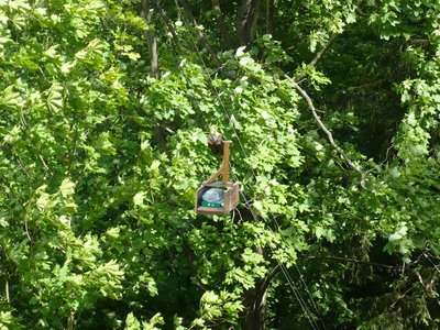

lanovka_1.jpg [ 157.76 KiB | Zobrazeno 21970 krát ]
Poznámka: Dolní stanice i s vozem
lanovka_2.jpg [ 196.57 KiB | Zobrazeno 21970 krát ]
Poznámka: Horní stanice s vozem, pohon, systém napínání
lanovka_3.jpg [ 145.45 KiB | Zobrazeno 21970 krát ]
Poznámka: na trati, cca 3 metry na terénem
lanovka_4.jpg [ 202.83 KiB | Zobrazeno 21970 krát ]

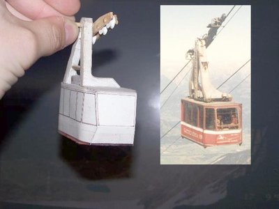

Kabina ala Kitzsteinhorn
(cca 1996)
Podle fotek a prospektů jsem tvaroval kabinu (v 3ds-ku r.2). Pak jsem to poskládal do roviny a vytiskl a slepil. Podle toho pak bratranec vylepšil a slepil kabinu, která je na fotkách.
Poznámka: Vlevo model, v pravo předloha. (kdyby to náhodou někdo nepoznal) :o))))

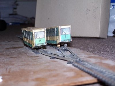

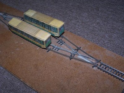

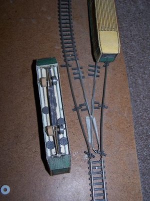

Pozemní lanovka Petřín
(cca 1991)
Vystřihovánka z ABC roč. cca 1985. Koleje jsou rozměru N (nakoupeno v NDR 8) ). Abtova výhybna vlastní výroby (padla na to i jedna TT-čková kolej); podvozky taky vlastní výroba (i když jsem měl koupené i dva vagónky a dvě obyčejné výhybky, jak psali v návodu k vystřihovánce :shock: ) - kola s okolky z ruského "angličáku" Volha, kola bez okolků uřezané z kulatiny :lol: . Aby to samotížně jezdilo, tak jsem musel do podvozku nalepit rozplácnuté diabolky do vzduchovky.
Pohon byl stejný jako u sedačky v prvním příspevku - traktorový podvozek a PeBe stavebnice.
Kupodivu to i fungovalo a jezdilo. No, jezdilo to dost kolíbavě, asi tak jako chodil E.T. mimozemšťan. :mrgreen:
100_4401.JPG [ 42.27 KiB | Zobrazeno 21894 krát ]
Poznámka: Abtovka už to má pomalu za sebou
100_4402.JPG [ 63.59 KiB | Zobrazeno 21894 krát ]
Poznámka: Podvozek taky není ve formě. Ale to vlasně nebyl pořádně nikdy.
100_4403.JPG [ 62.09 KiB | Zobrazeno 21894 krát ]
Mimochodem, před nějakou dobou jsem na tu vystřihovánku narazil na ulozto.net (kdyby si ji snad někdo chtěl taky slepit :wink: ).

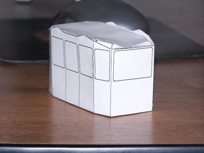

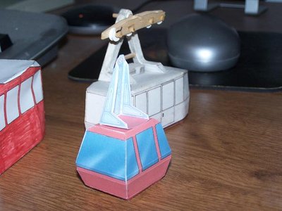

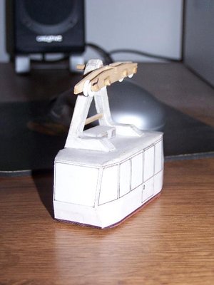

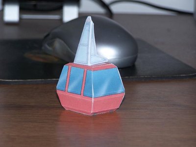

kabinka
Letos jsem na netu narazil na slovenskou vystřihovánku kabinky. Někde jsem si zapsal adresu odkazu, ale nevím kam, tak až na to zase narazím hodím sem odkaz.
Závěsy kabinek jsou tak pitomé, že jsou k ničemu, ale pro nikoho určitě nebude problém si vymyslet, vytisknout a slepit vlastní závěsy. Jinak si myslím, že samotné kabinky nejsou úplně špatné.
100_4399.JPG [ 33.14 KiB | Zobrazeno 21894 krát ]
100_4397.JPG [ 47.76 KiB | Zobrazeno 21894 krát ]

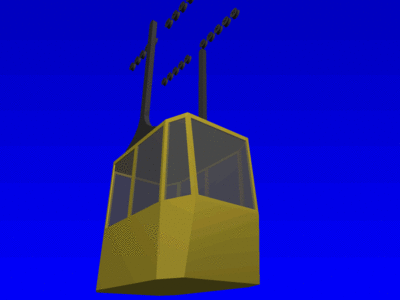

Lomnický štít - nedožila dnešních dnů :cry:
(cca 1991)
Podle jedné fotky jsem udělal i model nové lanovky na Lomničák, ale modelu už není. Jediná památka na něj je nedodělaný pokus o vizualizaci v 3ds-ku o pět let později, kterou jsem dělal právě podle toho modelu.

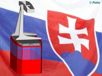

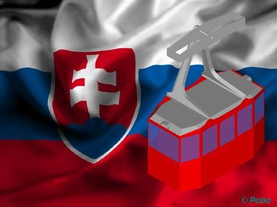

Tak jsem se po delším čase hecnul a zase obětoval krapet času kabině TL-SP z devadesátých let. Není to dodělané (a otázkou je jestli to někdy dodělám), ale základní rysy tam jsou.
Mám takový pocit, že je to tvarově docela dobře trefené. :roll: (Je to jenom v izometrii, s perspektivou jsem si dneska nějak nepotykal. :evil: No, se světly jsem to vlastně taky vůbec neřešil.)
No myslím, že nějaká jednoduchá papírová vystřihovánka by se z toho časem už i dala udělat. Máte třeba nějaký návrh na měřítko? (HO, TT, 1:72, 1:48, 1:32, 1:24, 1:35 ?) Uvidíme. (Jak říkával ten slepý než šlápl do ..... :mrgreen: )
sp003.jpg [ 28.86 KiB | Zobrazeno 21485 krát ]
sp004.jpg [ 27.16 KiB | Zobrazeno 21485 krát ]

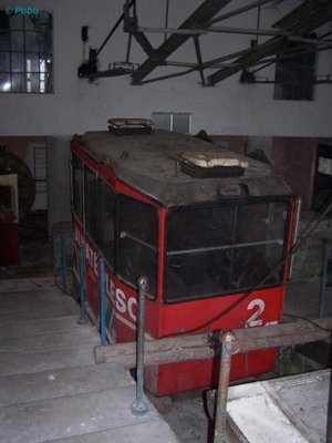

Pro porovnání realita loňského roku. :?
xsp003.jpg [ 38.38 KiB | Zobrazeno 21485 krát ]
