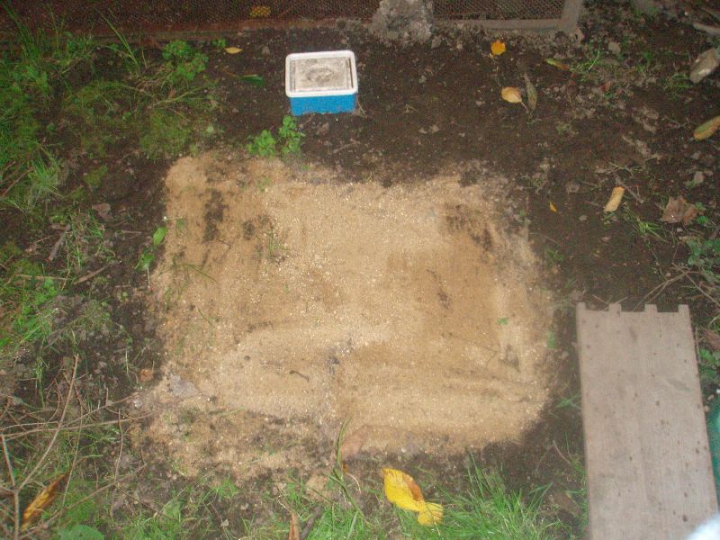

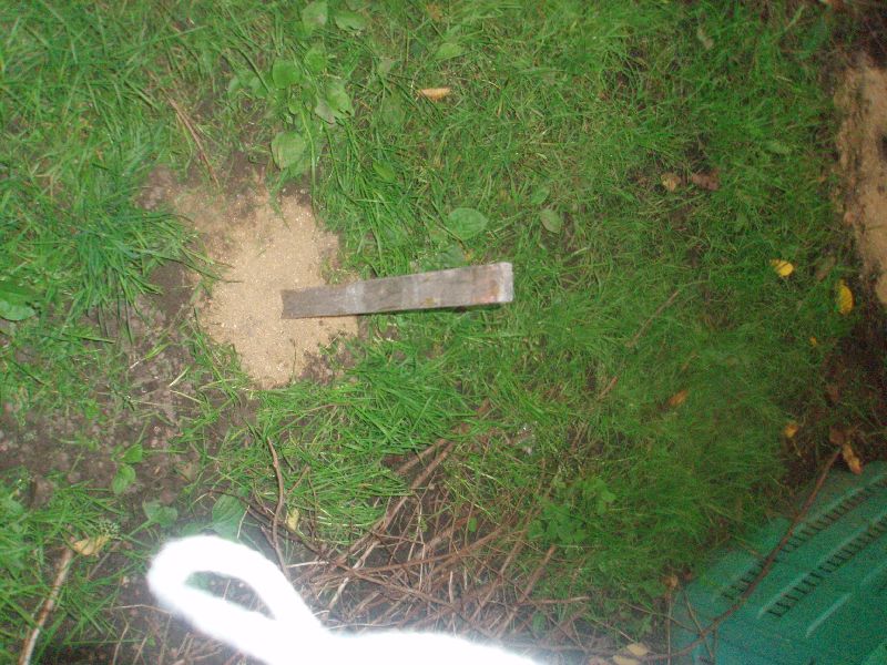

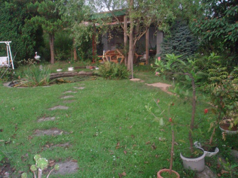

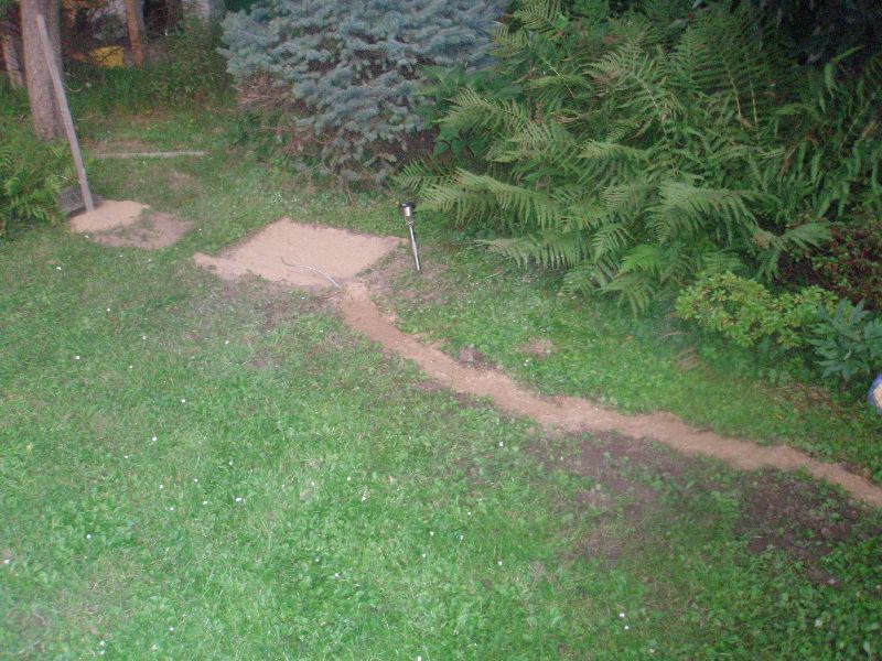

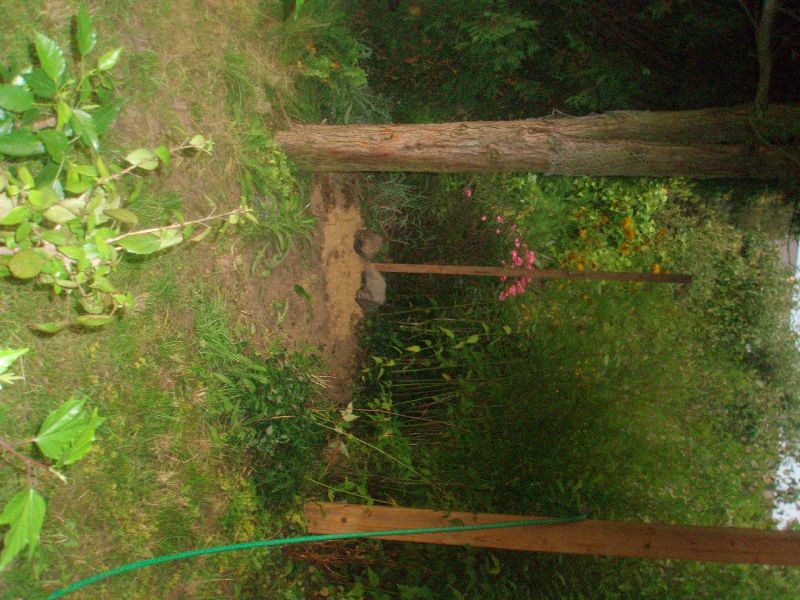

Slíbené foto prací na modelu. Dnes přibyly hlavy podpěr a další věci co vyfocené nemám.

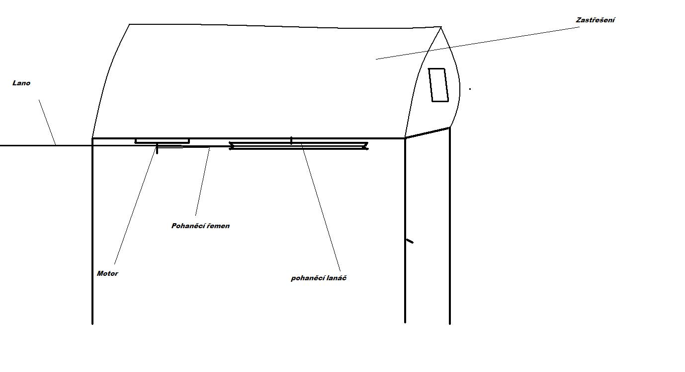

Tak vážení, myslím že je načase abych vás seznámil s detaily lanovky.
Technické Parametry:
Typ lanovky : osobní visutá jednolanová dráha oběžného systému s pevným uchycením jednomístných sedaček(převážně nákladní)(SLF-1)
Výrobní typ : SL-1
Tažná větev :levá
Umístění pohonu : dolní stanice
Systém napínání : závažím v dolní stanici
Přepravní kapacita : 100 osob/hod
Šikmá délka : 27 m
Vodorovná délka : 25 m
Dolní stanice : 350 m.n.m. Námlice
Horní stanice : 350,5 m.n.m. Henneberg
Převýšení : 0,5 m
Výkon hlavního pohonu : 0,4 kW
Průměr dopravního lana : 4 mm
Maximální dopravní rychlost : 0,7 m/s
Čas jízdy : 1 min
Časový interval sedaček : 8 s
Vzdálenost sedaček : 35 cm
Počet sedaček : 19 původně 22
Počet podpěr : 6 z toho 2 tlačných
Výrobce : Transporta Chrudim ve spolupráci s Lucas Skilifts
Zařízení je v provozu od roku : probíhá stavba
Takže technické parametry. Následně pár obrázků.(Omlouvám se za kvalitu obrázků ;) :twisted: )
Poznámka: Pohaněcí stanice LUKODELTA

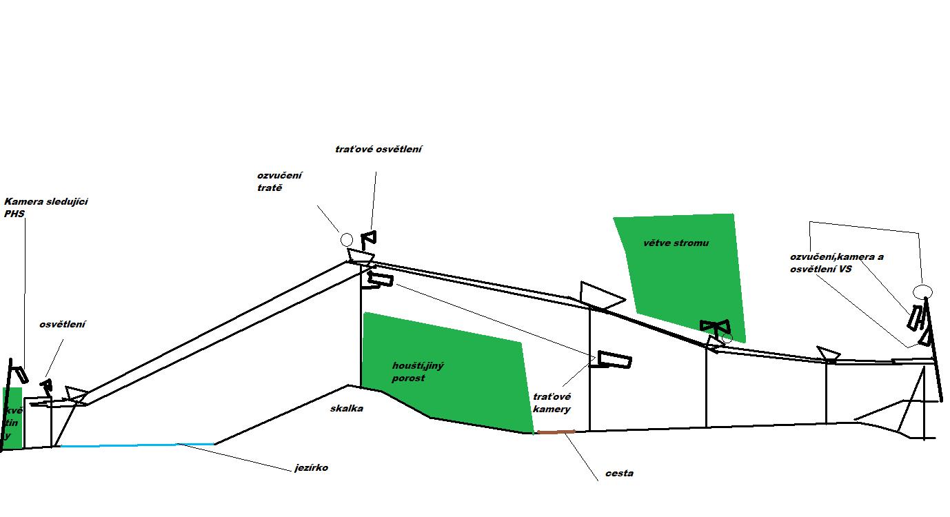

Poznámka: Profil LD

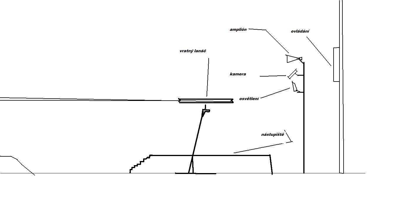

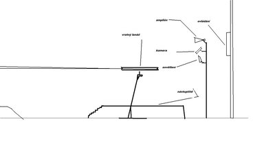

Poznámka: VS
poslední stanice ld.jpg [ 40.3 KiB | Zobrazeno 7453 krát ]

lukulus píše:
Převýšení : 383 m
zajímavé :wink:
 Předmět příspěvku: Re: Lanová dráha SNL-1 (AKTUALIZOVÁNO 29.9.2010)
PříspěvekNapsal: stř zář 29, 2010 5:12 pm
Omlouvám se :oops: Díky Radimovi za opravu ;) V příspěvku opraveno. Pište komentáře,připomínky a nebo se ptejte. Aktuální fotky mohu zaslat na e-mail. Zanedlouho by mohly být i zde :D

Nějak mi tam nesedí název poháněčky "Delta" - chceš-li se držet Tatrapomy, odpovídá to vzhledem spíš Monofutu...

Název změněn. Změnil jsem na název z Lucasskilifts
