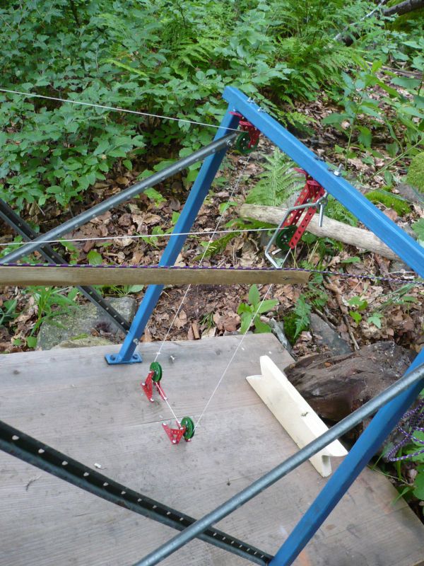

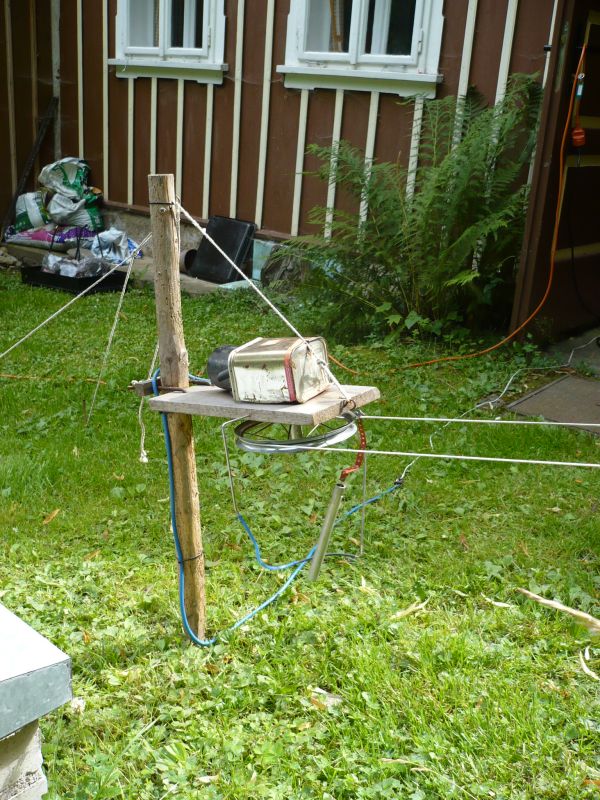

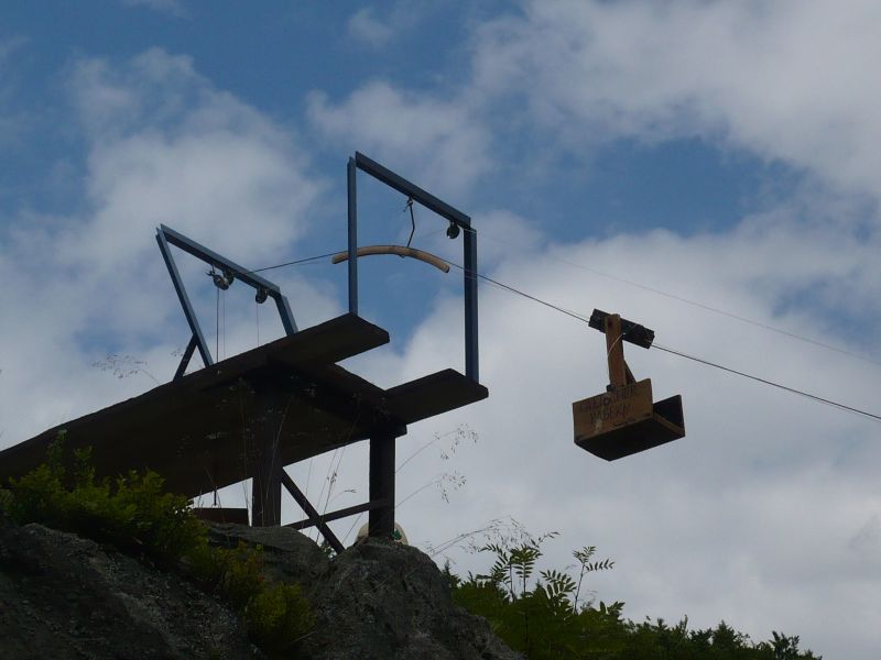

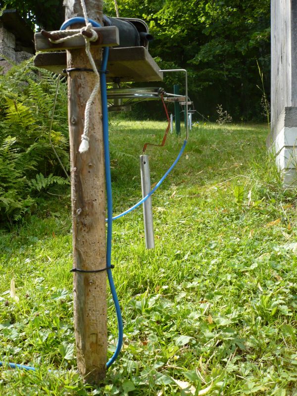

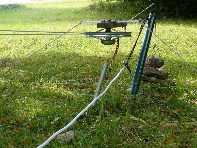

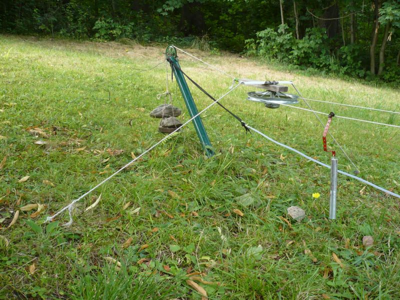

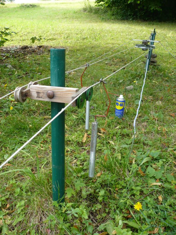

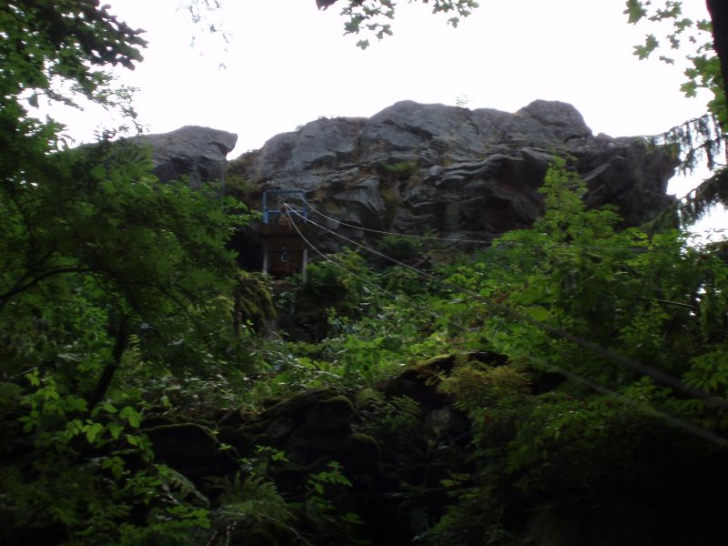

Tak tedy zakládám. Nevím jak budou fotky přibývat-do stavby dalšího díla se nehrnu, spíš doufám, že lanovka bude vylepšována a najde i použití a díky své mobilnosti udělá i nějakou službu a radost. Z jara míváme v obci akci "Pohádkový les" tak by se mohla hodit u nějaké soutěže-za správnou odpověď by dětem "Krakonoš" poslal lízátko, tatínkům pívo, plechovku to uveze, výhodu vidím v obstojné délce :wink: Kdybyste měli nějaký nápad, sem s ním. S vlekem je to horší, protože ten se jenom točí a taky potřebuje stabilních =12V. Takže buď autobaterie, nebo ~230V, napájím to zdrojem z PC. Vkládám tedy další fotky, možno distribuovat. Kdo by chtěl, dodám v ZIP.u. S Videama nevím co, MOVy jsou veliké a nejsou skoro ničím přehrát :?
Poznámka: Vlek P
P1040599.jpg [ 150.73 KiB | Zobrazeno 25564 krát ]
Poznámka: Vlek P
P1040600.jpg [ 177.4 KiB | Zobrazeno 25564 krát ]
Poznámka: Vlek P
P1040603.jpg [ 178.9 KiB | Zobrazeno 25564 krát ]
Poznámka: Vlek P
P1040605.jpg [ 172.87 KiB | Zobrazeno 25564 krát ]
Poznámka: Vlek P
P1040606.jpg [ 159.83 KiB | Zobrazeno 25564 krát ]
Poznámka: Vlek P
P1040607.jpg [ 174.16 KiB | Zobrazeno 25564 krát ]

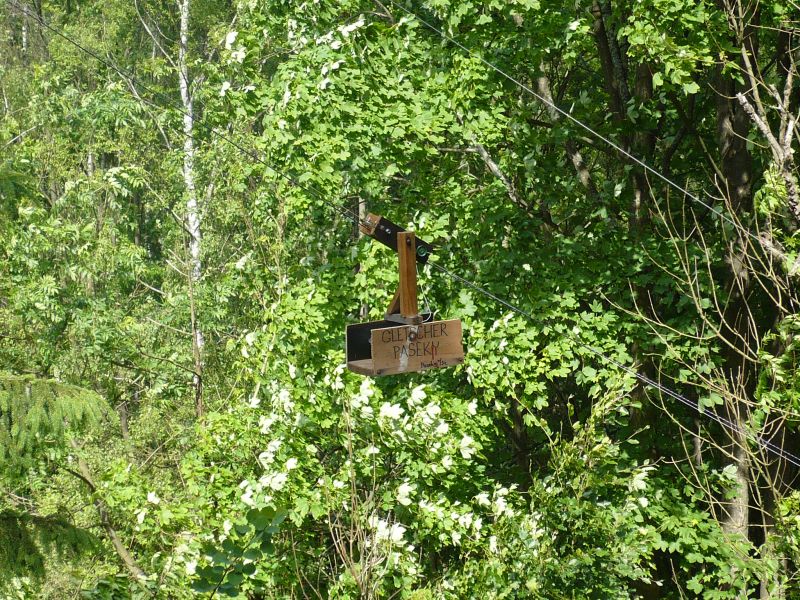

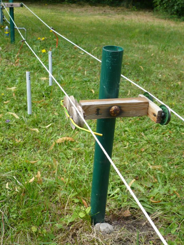

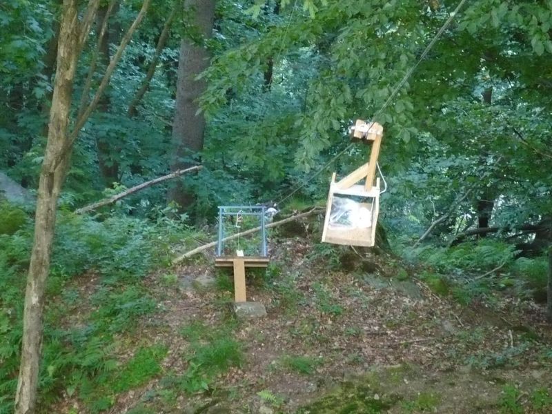

Pro vlek jsem použi Tratrapomácké označení P (přenosný), kabinovka bude dle značení páteřního serveru KL-500 (nosnost 500g) 8) A teď ještě pár fotek :arrow:
stavba (1).jpg [ 164.97 KiB | Zobrazeno 25561 krát ]
verze I_na skale (13).jpg [ 145.93 KiB | Zobrazeno 25561 krát ]
verze I_na skale (15).jpg [ 127.44 KiB | Zobrazeno 25561 krát ]
verze I_na skale (19).jpg [ 73.79 KiB | Zobrazeno 25561 krát ]
verze I_na skale (31).jpg [ 166.44 KiB | Zobrazeno 25561 krát ]
verze I_na skale (35).jpg [ 115.86 KiB | Zobrazeno 25561 krát ]
verze I_na skale (37).jpg [ 231.54 KiB | Zobrazeno 25561 krát ]
verze I_na skale (41).jpg [ 143.63 KiB | Zobrazeno 25561 krát ]
verze I_na skale (43).jpg [ 142.93 KiB | Zobrazeno 25561 krát ]
verze II_pod skalou (2).jpg [ 170.69 KiB | Zobrazeno 25561 krát ]
verze II_pod skalou (3).jpg [ 176.43 KiB | Zobrazeno 25561 krát ]
verze II_pod skalou (6).jpg [ 91.43 KiB | Zobrazeno 25561 krát ]

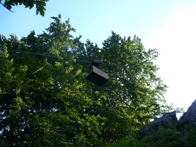

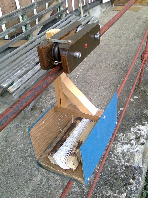

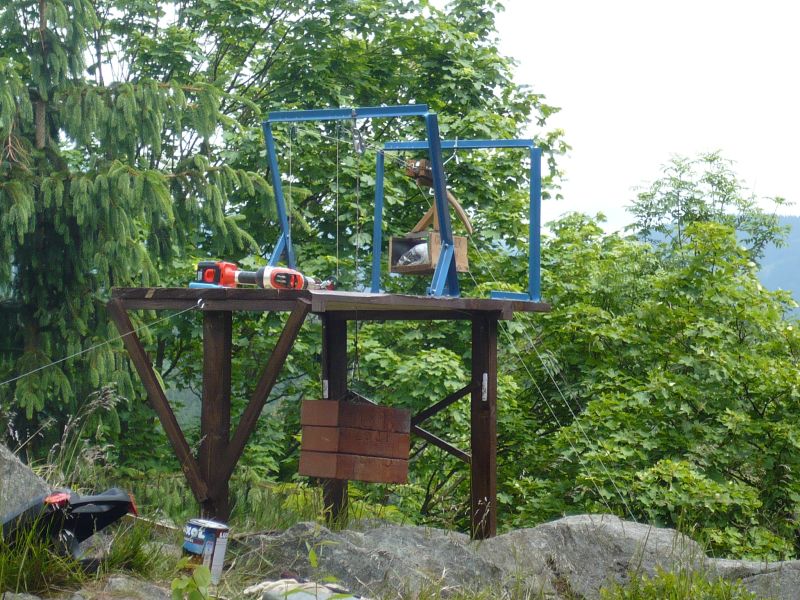

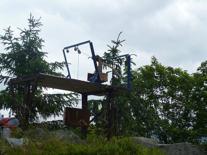

Přes zimu jsem konstrukční části schoval do kotce a kabinku si dal na poličku do pokoje s tím, že by po těch 10ti letech možná zasloužila nějakou revitalizaci, dám si jí na oči a snad mě v průběhu zimy něco napadne. I napadlo a tady jsou plody :arrow: nový závěs, natření a zpevnění baterie, repas otočného čepu (není vidět), nové bočnice, modrý nátěr bočnic i spodku. Na modré bočnice bych rád bílou barvou vyvedl nápis "Lanová dráha Paseky n. Jiz.", pravděpodobně to stříknu přes šablonu, ale musím zajet pro sprej. Jinak jsem při podzimním úklidu natřel i dřevěné čáasti dolní stanice luxolem (palisandr+ořech, stejně jako horní), takže dílo má nyní jednotné barevné hnědomodré schéma, do hor myslím velmi schůdná kombinace :wink:
Obraz0042.jpg [ 137.72 KiB | Zobrazeno 25309 krát ]

Tady jsou relativní pojmy "doma" i na "zahradě" :) Vlek je na našem pozemku hned za barákem, skála, ze které lanovky vede (loňskou sezóny vedla) je rovněž na našem pozemku, ale LD překračuje bývalou cestu (dnes pěšina) a dolní stanice už je za ní, na parcele souseda. Ale ploty tu v horách nemáme, takže je spíš potřeba sledovat, zdali je místo více či méně "na očích", a jestli zařízení nebude překážet. Při tom červnovém "Pohádkovém lese" bych chtěl lanovku umístit do středu obce, ale je to akce na jeden den, přes noc bych se bál to nechat takhle na očích. Stavba (pominu-li přivezení všech dílů) trvá cca hodinku, sklizeno může být do 30 min. Ty stanice se špatně přenáší jednomužně a práci při stavbě dá natažení lan a jejich vypnutí-je to věčné běhání nahoru a dolu.

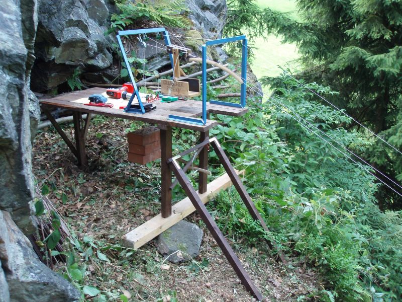

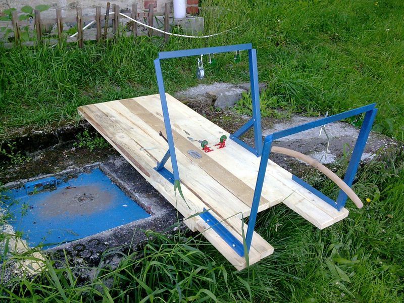

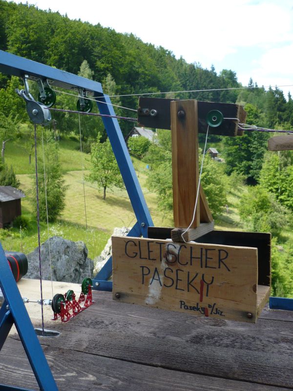

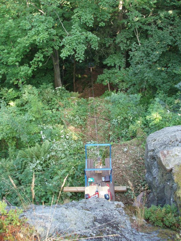

Poprvé jsem přispěl do vlákna o blbnutí s lanovkama, takže historii připomenu udtamtud: Visutá kabinovka se mi nejprve proháněla jen na nataženém provaze mezi stromy. Pak přišla úprava závěsu na jednostranný pro možnost jízdy přes podpěry, pak sbastlení horní stanice ze shnilého schodu. O pár let později již povedenější montáž dolní stanice. Vše poháněno jen taháním za tažný provázek-zde byl po léta největším kamenem úrazu pohon vyžadující plynulou regulaci, obousměrný chod a přívod elektrické energie do lokality hodné provozu této vistuté dráhy pod širým nebem. Až letos na jaře se realizace dočkal funkční a bezporuchový provoz lanovky 36 metrů dlouhé, poháněné akuvrtačkou-340 ot/min, rychlost ~0,75 m/s, napínání je prováděno závažím (15 kg) v horní stanici.
Začal jsem na základce a dělal, jsem podle času, chuti, nápadu, zručnosti. S různými úpravami a vylepšeními na tom pracuji cca 8 let a z lanovky se stal již víceméně hotový kompaktní celek. Vylepšení se meze nekladou, např. přidělávání detailů, osvětlení, zabezpečovací zažízení, pak třeba ten pohon, abych nemusel akuvrtačku držet v ruce (spínač)...ale není spěch 8)
