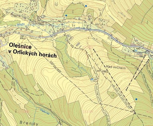

K vleku v lokalitě Nad Ovčínem v Olešnici je ještě zajímavé, že v běžných elektronických mapách vlek vyznačený není, starší papírové mapy lokality nemám k dispozici. Nicméně na podkladové mapě katastrálního území na elektronickém katastru nemovitostí vlek vyznačený je. Což mě trochu překvapuje, čekal bych, že zdroj této podkladové mapy je starší, něž nač vypadá ten vlek jako takový.
