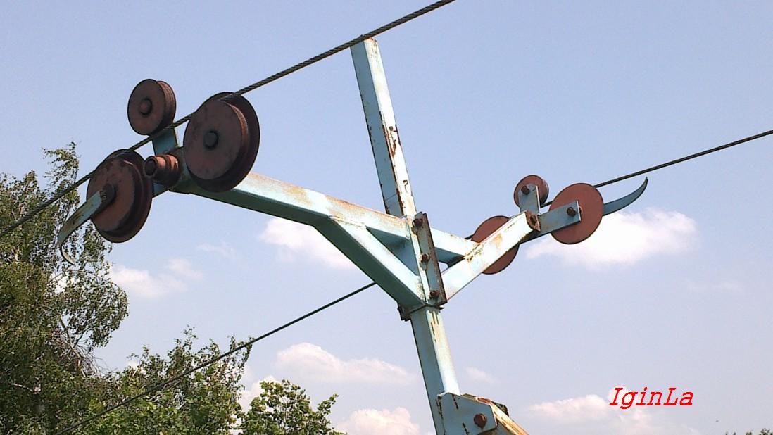

Na původní sloupy nedáš jiné baterie.........jde o váhu a tu deformaci (rekonstrukci dělá Mazák a ta se dělá takto - postaví se novej vlek na původních papírech ) v prosinci sem se sním o tom bavil

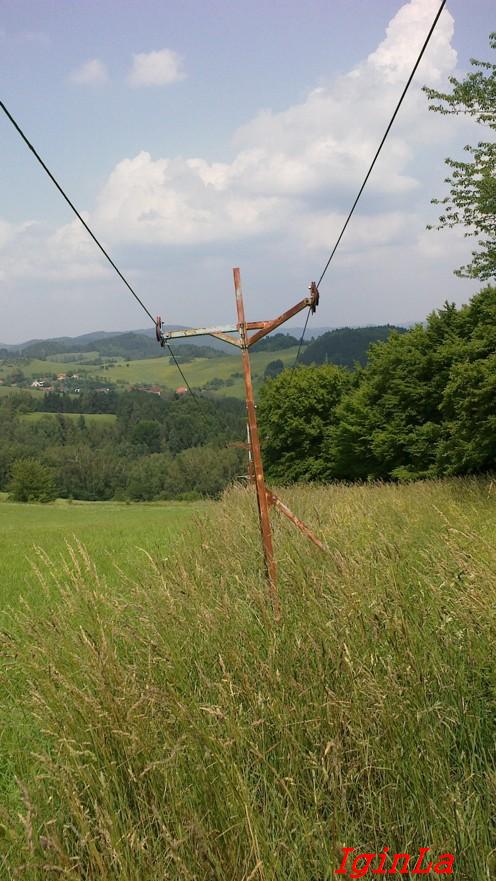

Poznámka: k této deformaci došlo normálně za provozu
2012-07-03-089.jpg [ 83.23 KiB | Zobrazeno 52920 krát ]
Poznámka: při uchycení baterie na třmen by došlo k poškození výložníku (deformace promáčknutím )
2012-07-03-084.jpg [ 81.73 KiB | Zobrazeno 52920 krát ]

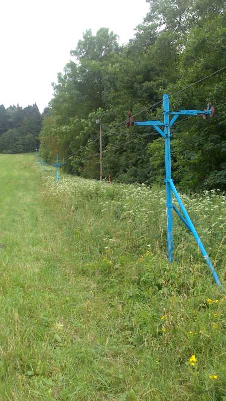

PříspěvekNapsal: čtv črc 25, 2013 12:28 pm

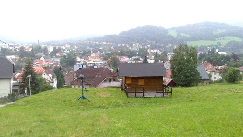

Tak s tou legálností provozu EPV300 se asi neshodneme pořádně níkdy, protože podle mě co vlek, to jiný revizák a co provozovatel, to jiný odvážlivec.
Např tento EPV na úpatí Křížového vrchu nad Jeseníkem, pár kroků od autobusového nádraží, je tam na té louce co pamatuju..cca 15 let určitě a naprsoto beze změny. Až letos jsem se k němu došel podívat, v jakém je stavu a na rozdíl od Píseckého lyž. svahu je tento naposto v kondici, svah je posekán, lano v pořádku, všechny podpěry v rámci možností v "zástupu" a dole používaně a v pořádku vyhlížející boudička, tipuji s bufáčem a prodejem lístků. Svah je osvětlen.
jesenik_01.jpg [ 63.93 KiB | Zobrazeno 52819 krát ]
jesenik_02.jpg [ 40.1 KiB | Zobrazeno 52819 krát ]

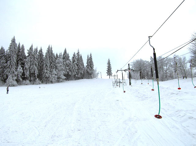

PříspěvekNapsal: úte led 07, 2014 1:21 pm
Během brouzdání po nové zimní verzi aplikace mapy.cz (doporučuju!)
jsem našel tento dvojvlek neznámého druhu. Viděli jste někdo někdy něco
takového? Nachází se to ve Slezských Beskydech, nad Jablunkovem u hotelu Na Polance.
polanka1.jpg [ 38.29 KiB | Zobrazeno 52276 krát ]
polanka2.jpg [ 52.78 KiB | Zobrazeno 52276 krát ]
 Předmět příspěvku: Re: EPV 300
PříspěvekNapsal: úte led 07, 2014 5:57 pm
Koukám že má i KPL a i stoptlačítko na každé podpěře, zajímavé! :)
PříspěvekNapsal: úte led 07, 2014 7:58 pm
Podobné vleky jsem viděl v okolí Soláně. Všechny T podpěry a některé delší pro dvojvlek. Byly to předělané zvratkové vleky.

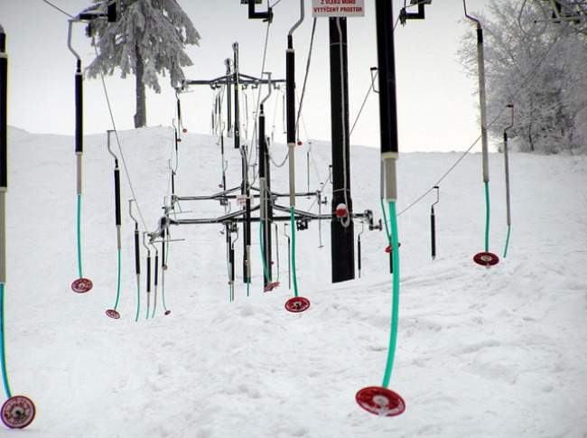

PříspěvekNapsal: pát bře 28, 2014 10:13 pm
Unašeče bych tipoval na TS Mazák, podobných (vytahuje se jen ta hadice) je pár i na vleku "u nás". Vyznačují se tím, že se hned vytáhnou na maximum a jízda (hlavně přes podpěry) je docela tvrdá - trochu vidět zde. Už vyrábí novější a lepší typ - vytahuje se nahoře a má tvrdší pružinu. Vidět je třeba zde.

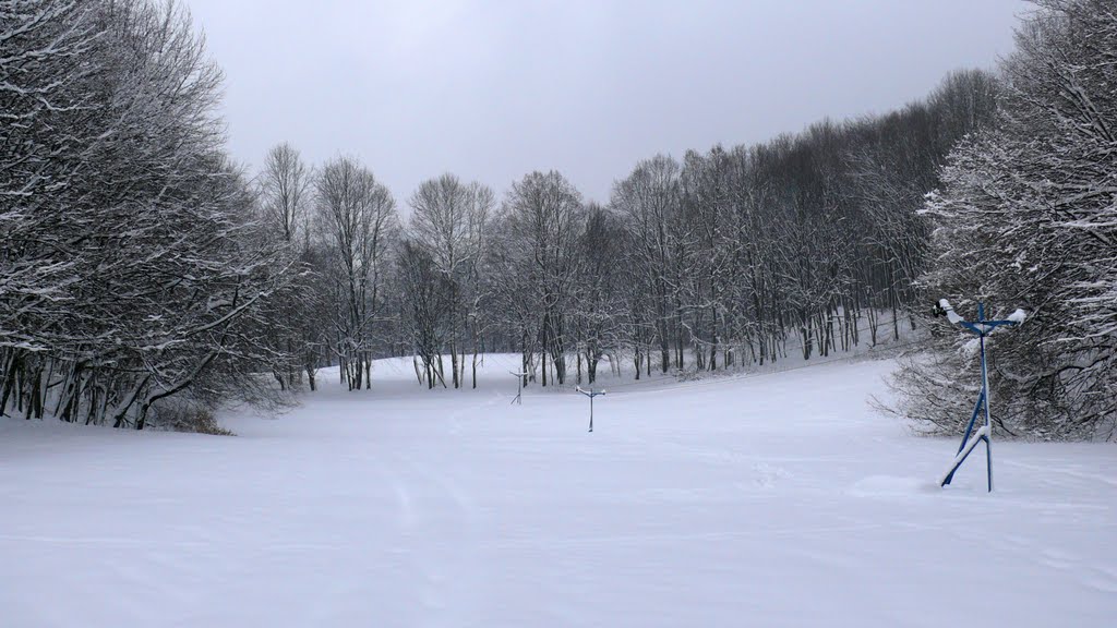

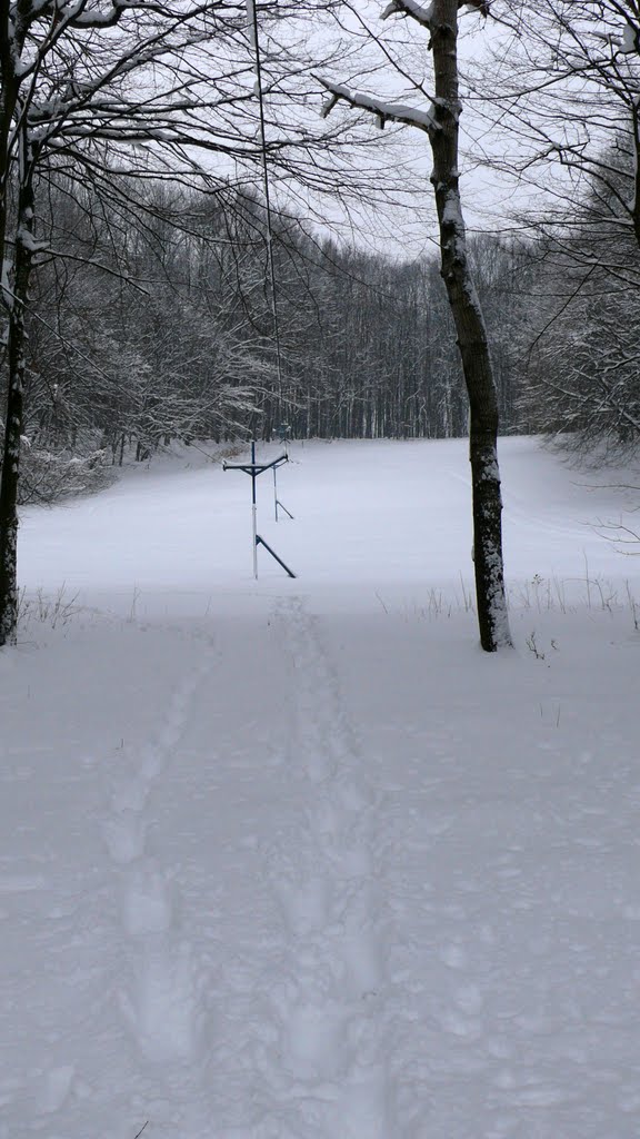

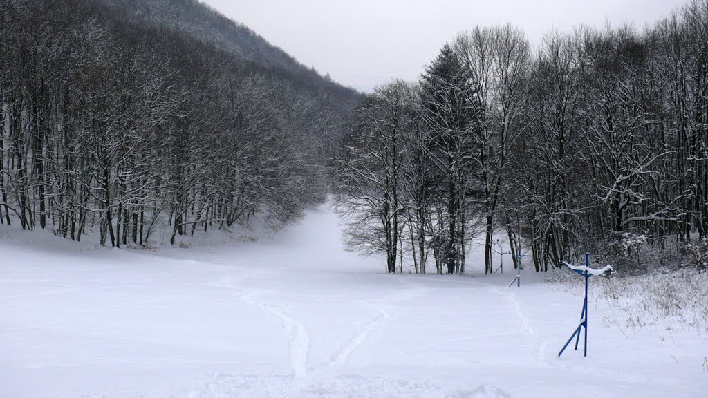

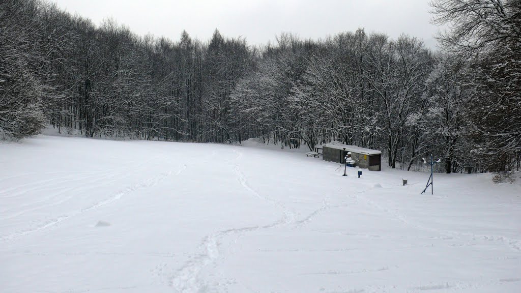

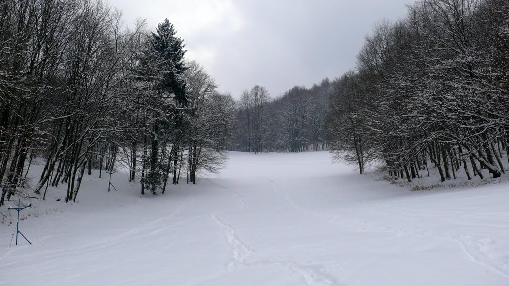

PříspěvekNapsal: sob říj 24, 2015 8:28 am
Nějaký dobrý člověk vyvěsil na panoramiu fotky příležitostně provozovaného
vleku Búclavky nad Trenčianskými Teplicemi. EPV s idyličtější trasou jsem ještě neviděl :)
buclavky1.jpg [ 107.66 KiB | Zobrazeno 50533 krát ]
buclavky2.jpg [ 115.14 KiB | Zobrazeno 50533 krát ]
buclavky3.jpg [ 126.73 KiB | Zobrazeno 50533 krát ]
buclavky4.jpg [ 108.07 KiB | Zobrazeno 50533 krát ]
buclavky5.jpg [ 110.79 KiB | Zobrazeno 50533 krát ]
