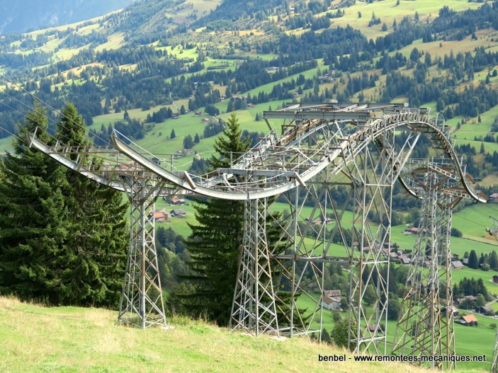

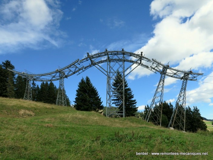

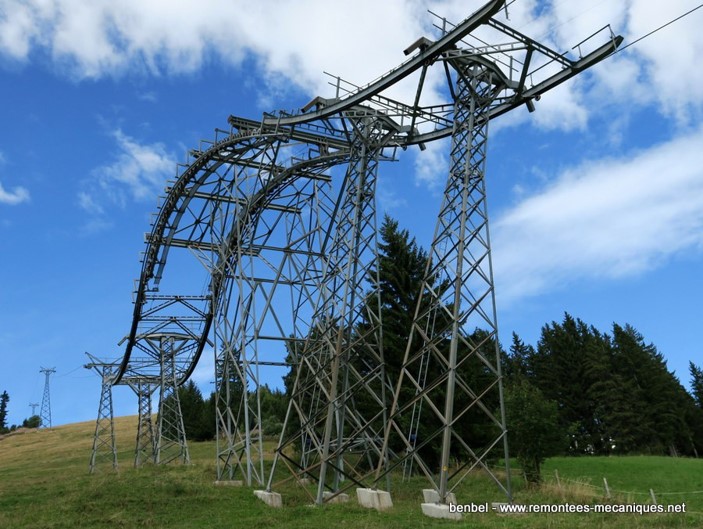

Z důvodu křížení s elektrickým vedením, blízkosti rezervace a souběžnému vedení s (již demontovanými) vleky bylo zapotřebí zalomení trasy lanovky
Rellerli ve švýcarském Gstaadu o 15.7°. Výrobce navrhl vskutku impozantní řešení bez nutnosti odpojení kabinek!
Více fotek i videa zde:
https://www.remontees-mecaniques.net/bd ... -5580.html

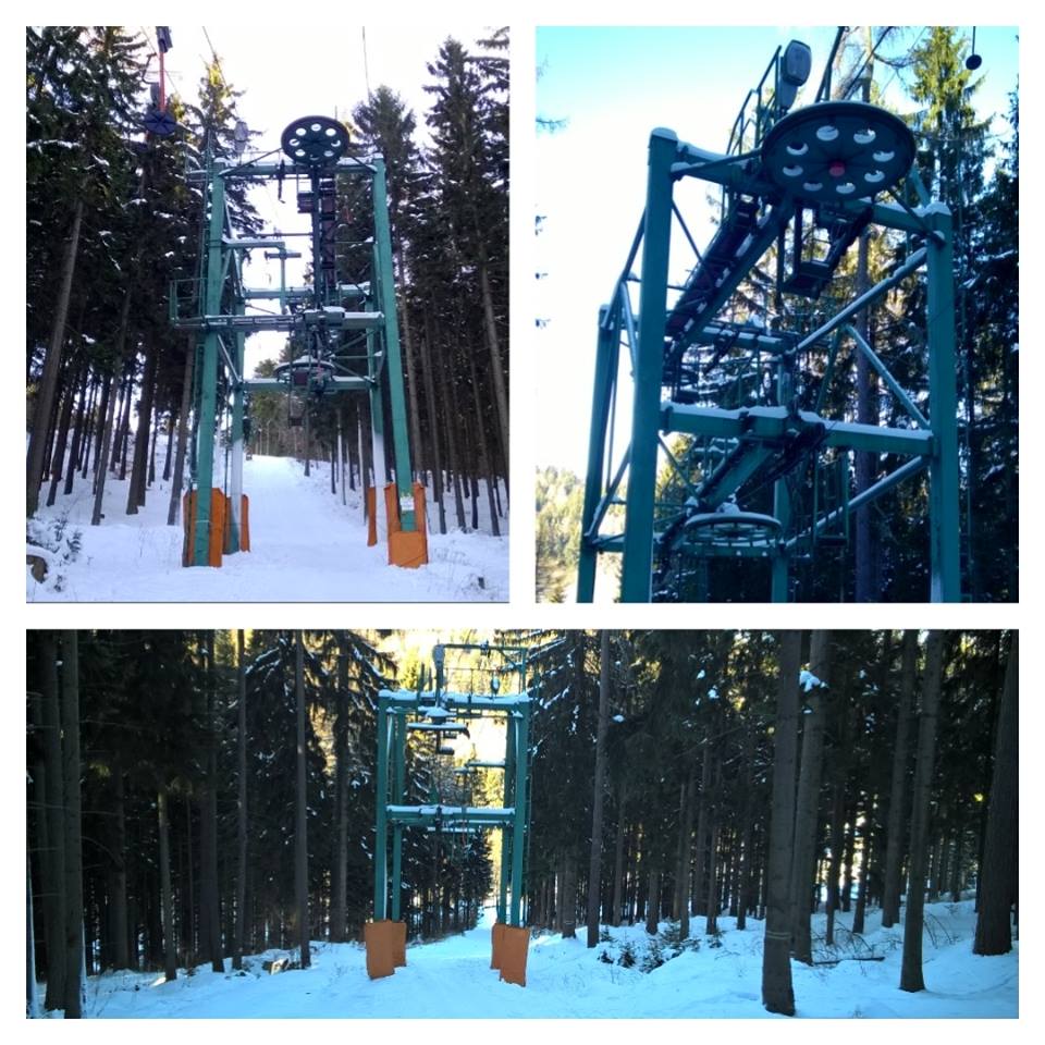

Lom BLV v Klepáčově
Poznámka: https://www.facebook.com/klepacov/photos/a.226150974066/10154304102119067/?type=3&theater
