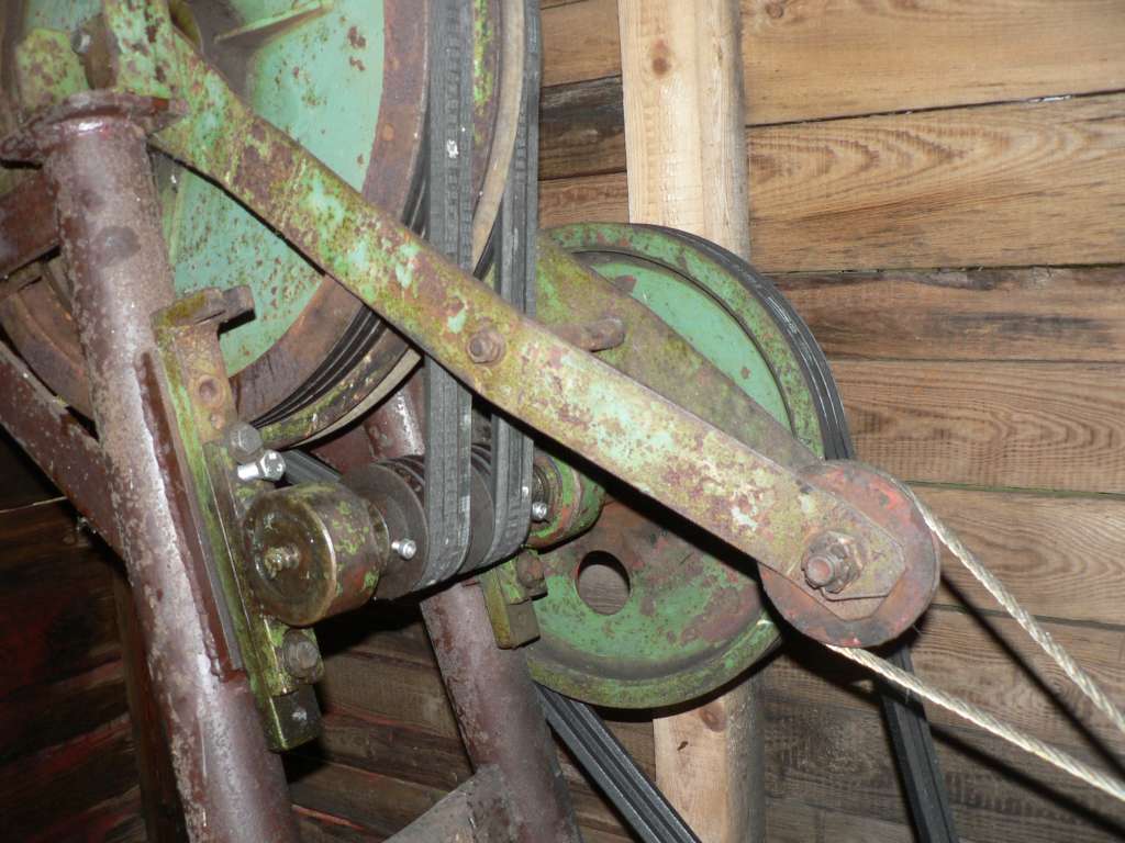

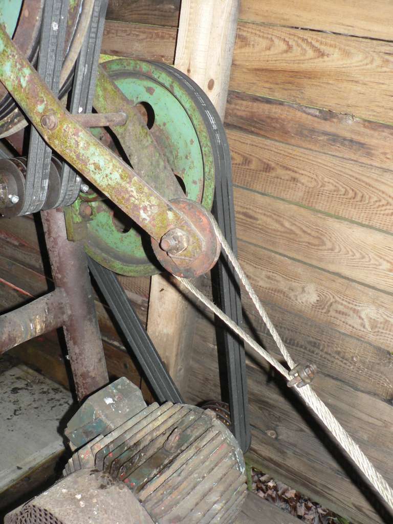

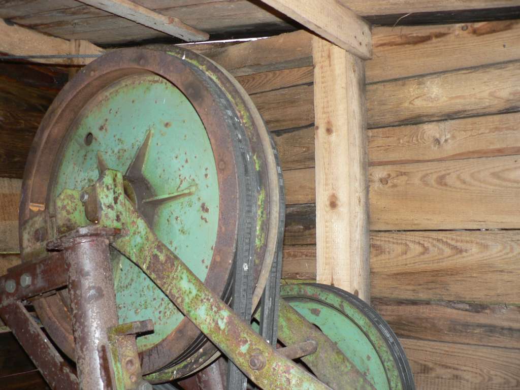

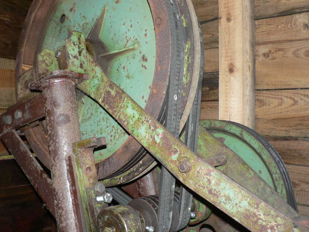

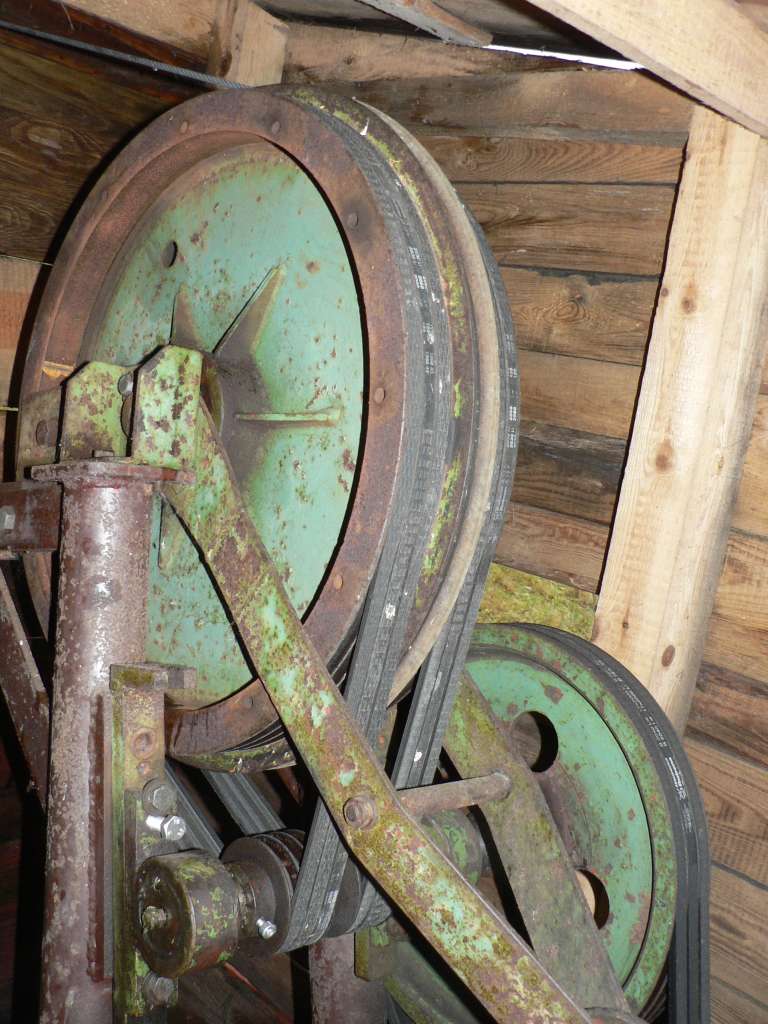

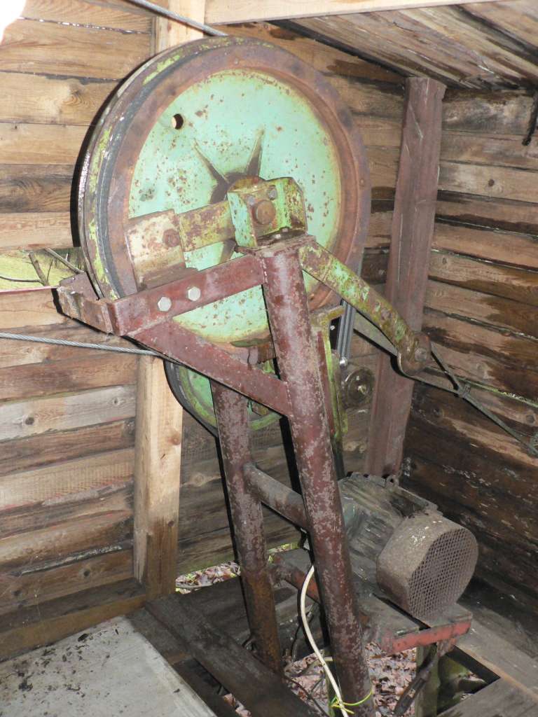

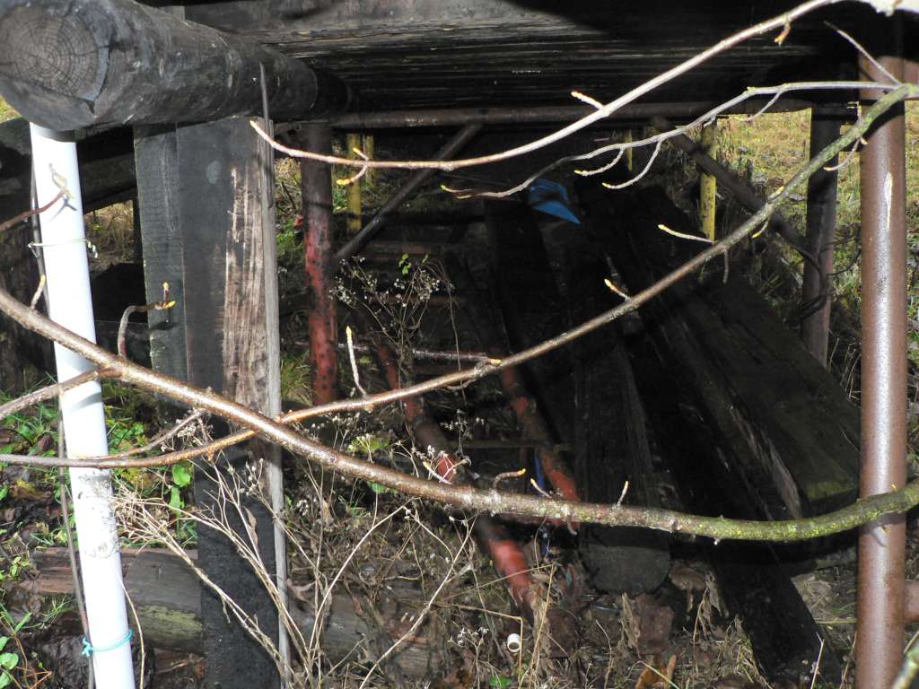

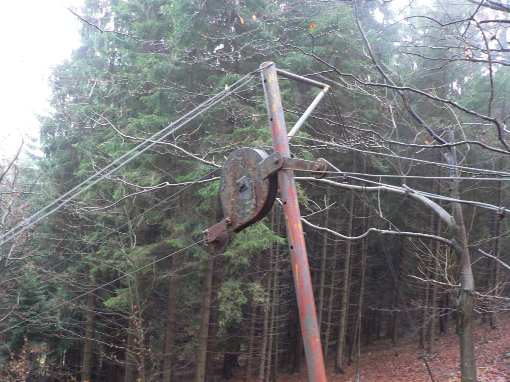

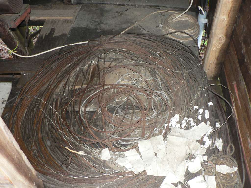

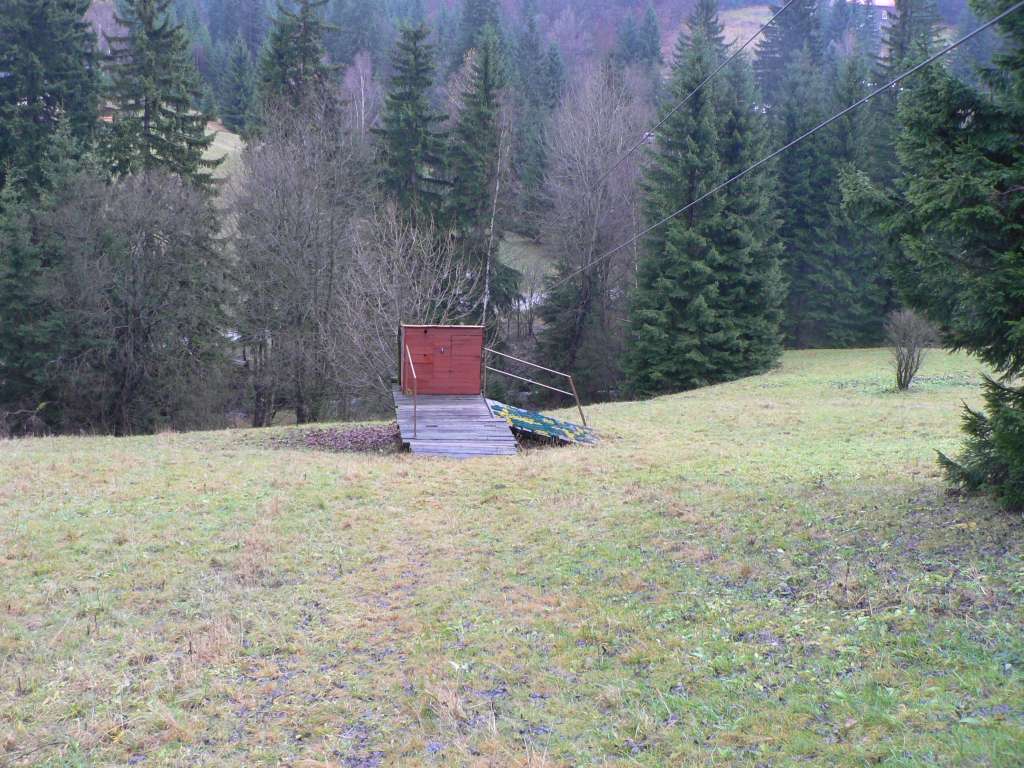

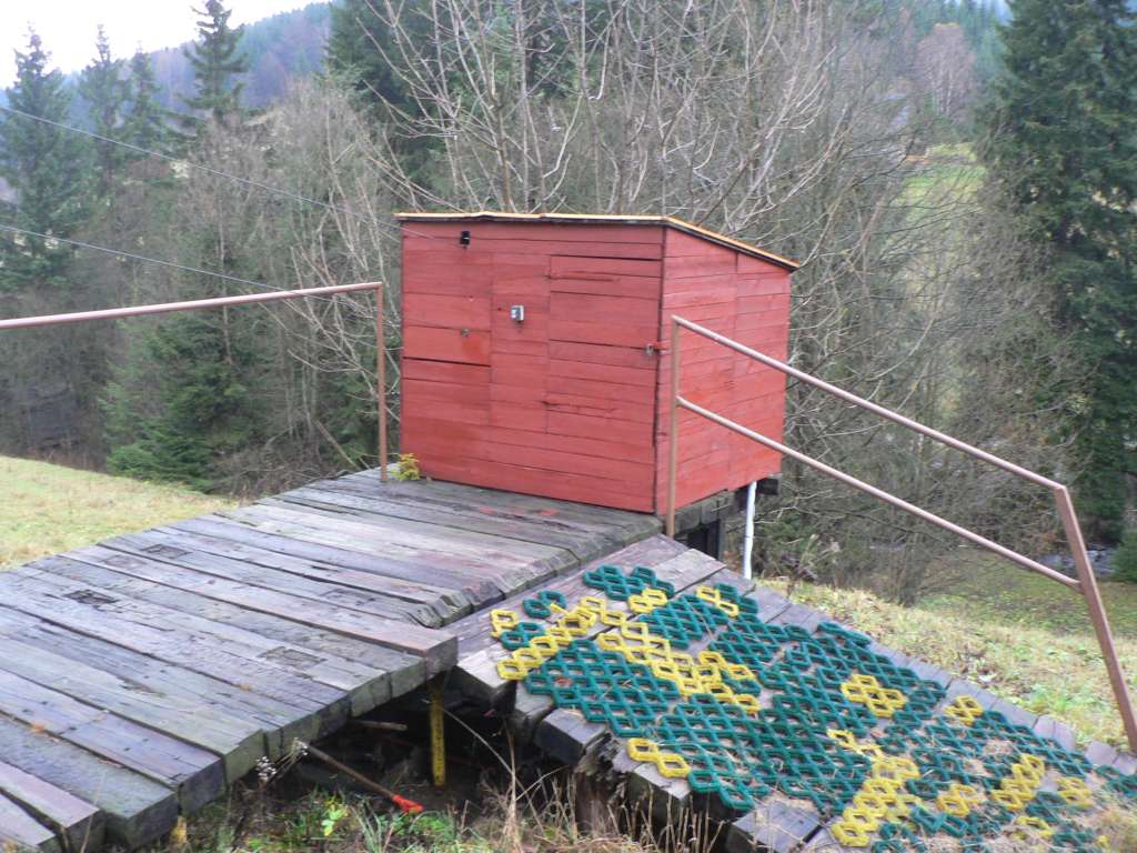

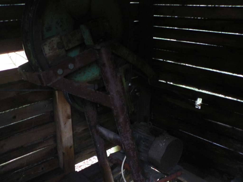

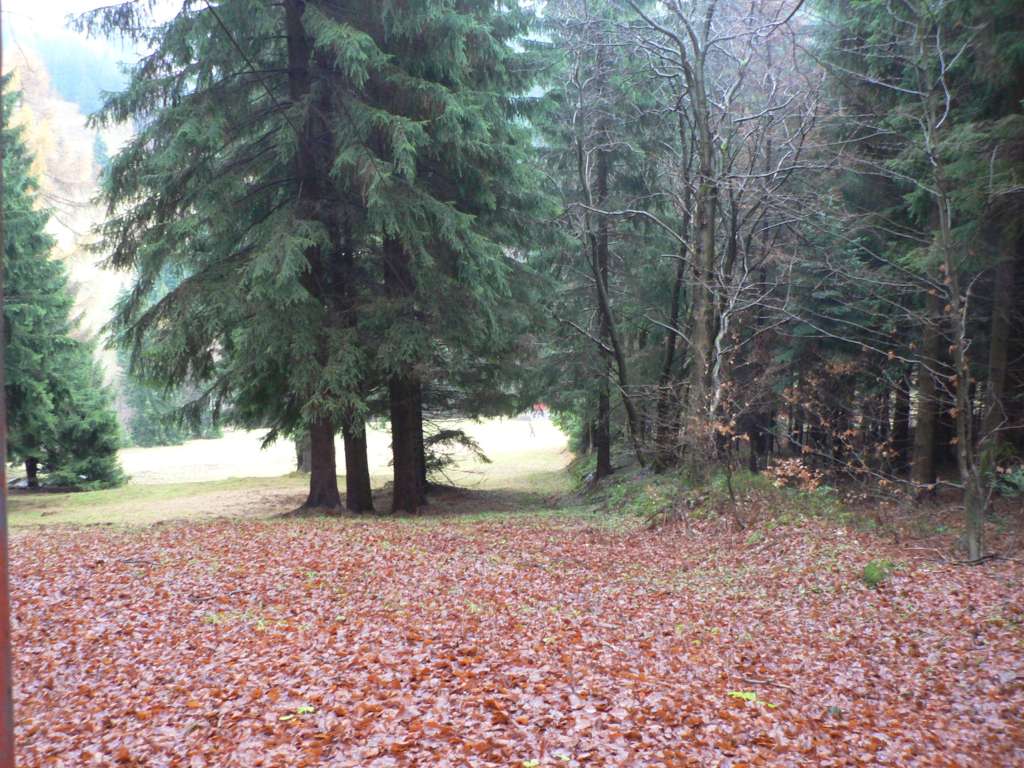

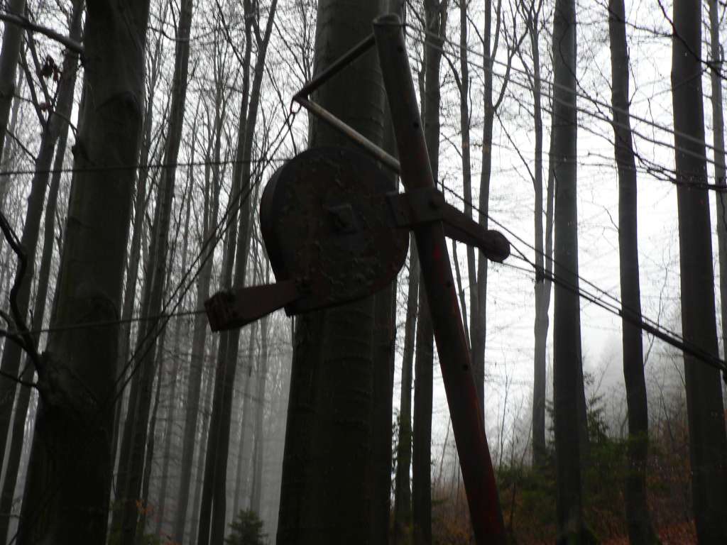

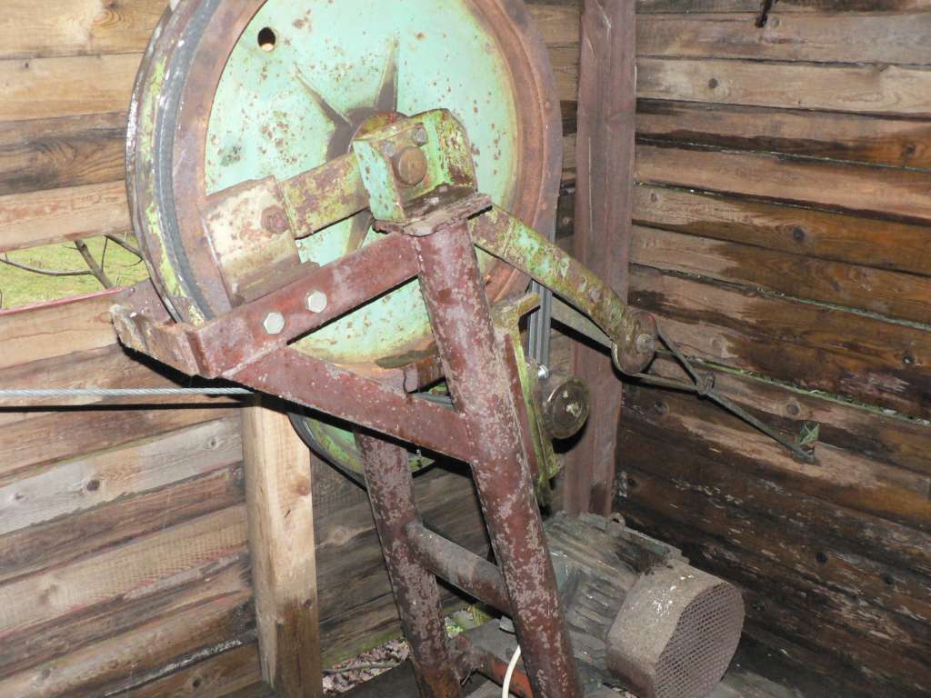

Kdysi jsem slibil jednu provozni VL200 tak tady je.
Vlek je v Harrachove na Ryzovisti, posledni vlek u Lesniho zatisi, je zakresleny i na mape. Dlouhy je asi 150m, prevyseni ted nevim, ale je to docela slusny kopec, pocitam neco kolem 40m by to mit mohlo. Vlek je bez podpery v trase. Je na nem pomerne nove lano (menene odhadem v radu nekolika let zpatky, pozinkovane).
Vlek je provozovan pro uzavrenou skupinu clenu obcanskeho sdruzeni, ktere vlastni i prilehlou chalupu.

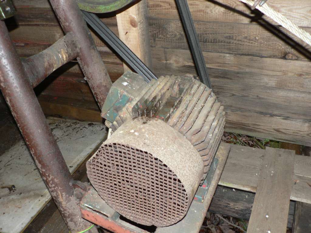

Zaujala mne jedna vec.. tady v diskusi a i na netu jsem narazil na dva odlisne typy vleku VL200, pricemz oba jsou zrejme takto oznacovany, coz je trochu zvlastni... Jeden ma hnaci stanici jako sloup ve tvaru A, do jehoz vrsku je vetknuta svisla trubka a na jejim vrcholu je umisten pohon, pricemz motor je na pohaneci lanac pripojen pres prevodovku (zrejme). Obvykle jsou bez dalsiho krytovani (napriklad v predchozim prispevku zminovane vleky ve Vratne).
Druha varianta ma sloup pohaneci stanice spis ve tvaru H, i kdyz stojny nejsou uplne svisle. Motor je zavesen v cca tretine odshora na zadni strane a pohaneci lanac je hnan pres dva prevody, co jsem zatim videl, tak prvni je klinovymi remeny a druhy je ozubeny. Nicmene tato VL200 ma oba prevody klinovymi remeny. V tomto pripade byla stanice krytovana plechovym zaoblenym krytem, vypadajicim trochu jako prdel... nebo je jako zde zabudovana v nejake boude.
Nemam vyfoceny stitek, ani me nenapadlo ho hledat a nevim ani moc, kde by byt mohl. V ty boude neni moc dobre videt a ani misto. Nekdy tam ale zrejme pojedu znovu, tak se po nem muzu podivat, pokud mi nekdo napise, kde by mel byt, uvitam...

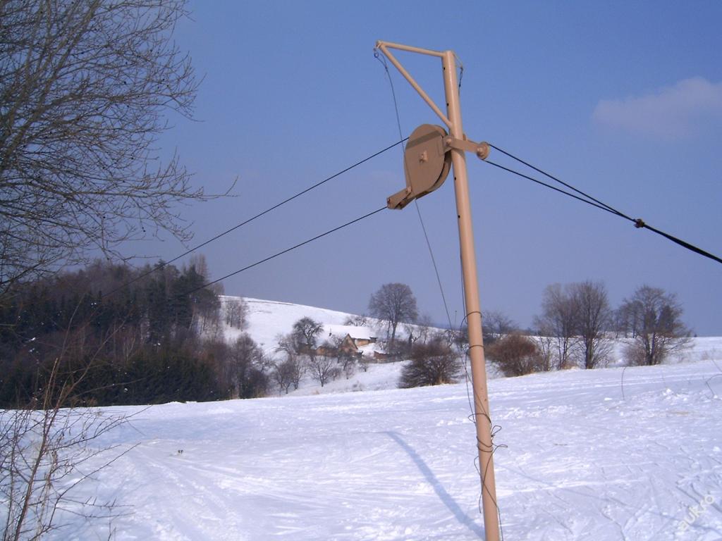

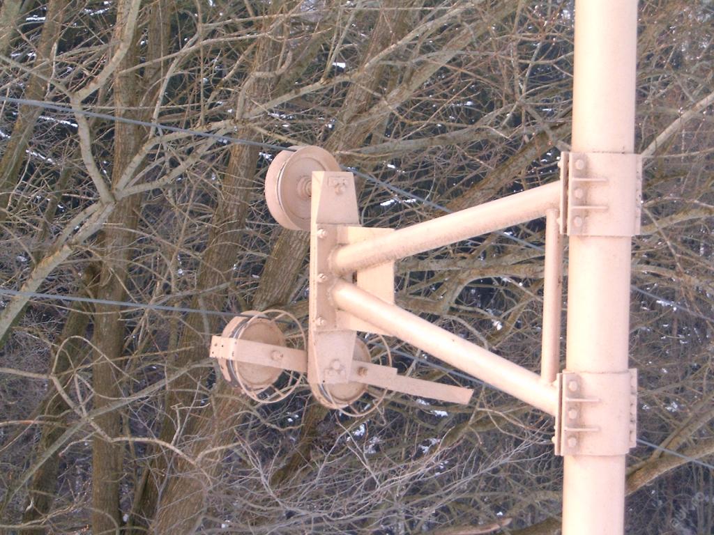

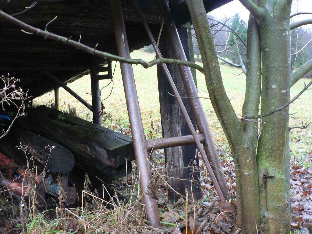

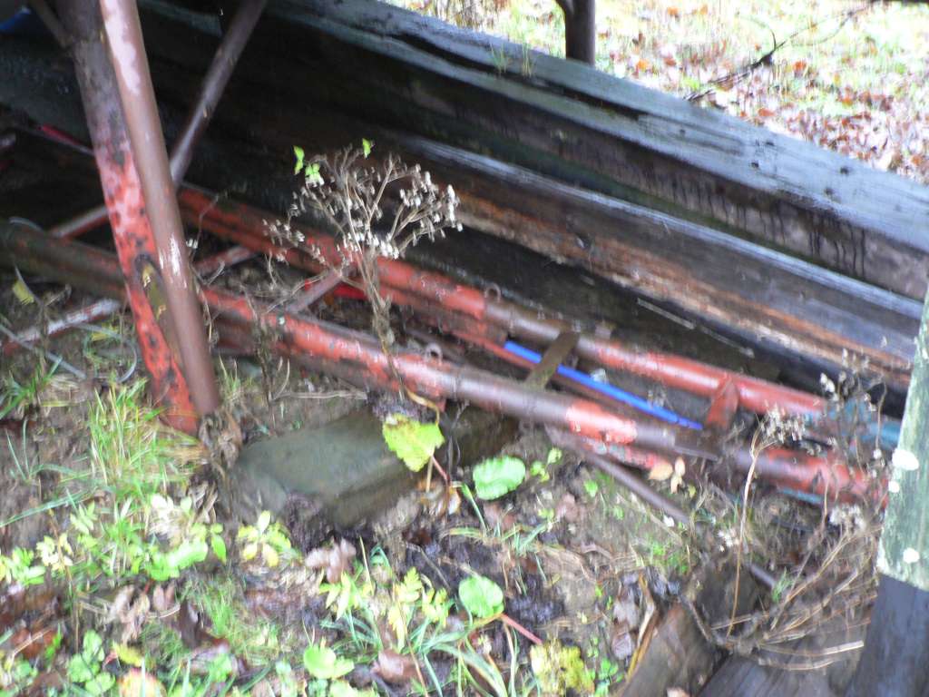

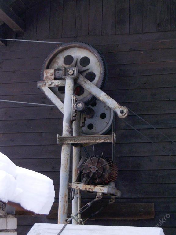

Ahoj

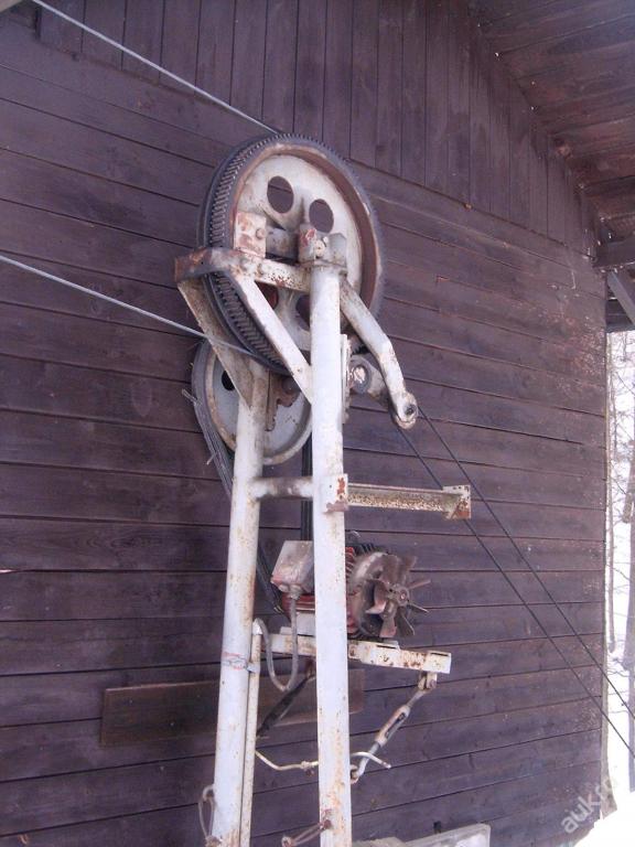

Zde http://aukro.cz/lyzarsky-vlek-i3884957189.html nekdo nabizi VL200 v docela peknem stavu, zrejme bez motoru.
Stahnul jsem fotky, protoze jsou pekny a ukazuji odkrytovanou pohonnou stanici VL200 s pohonem pres prevod ozubenym kolem.

Tak pro zajimavost. VL200 co byla nabizena na aukru a je tu o par postu vyse (fotky strojovny bez kapotaze + podpera + konecna stanice) byla instalovana u Nasavrk, okres Chrudim v teto trase: http://mapy.cz/#!x=15.796389&y=49.84529 ... xWdI9LZfZX Vlek je v soucasnosti demontovany a uskladneny. Zrusen byl proto, ze v miste jsou dlouhodobe nepriznive snehove podminky, vlek pretina celkem frekventovanou turisticku trasu a lan vedlo nizko nad zemi (cca 1.5m) a jinak i v dobe provozuschopnosti byla navstevnost mala, lidi jsou liny vozit si kotvicky....
Jinak s cenama... inzerat za 15 co ty byl zminovany uz davno neplati a pak, u tohohle spis plati, ze vysledna cena je na dohode... zajemcu obvykle kdovikolik neni.
Posledni zpravu mam takovou, ze pro lano je jine vyuziti a zbytek vleku zrejme pujde casem do srotu.

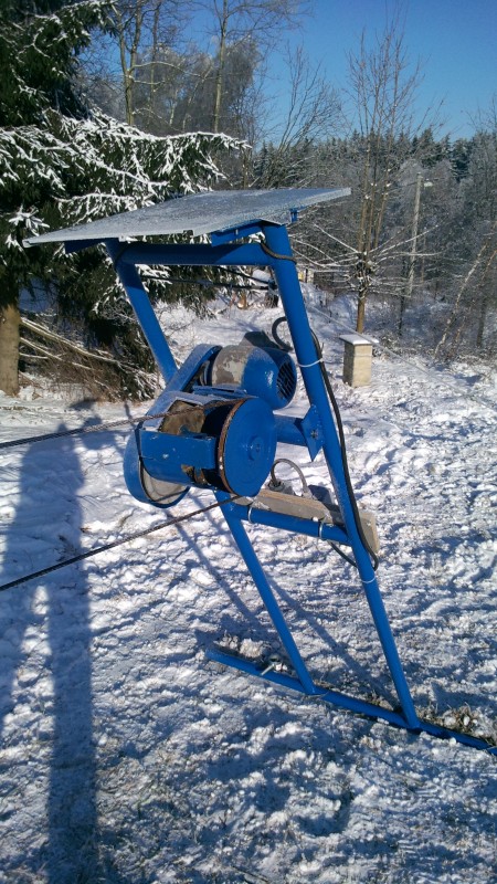

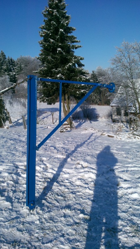

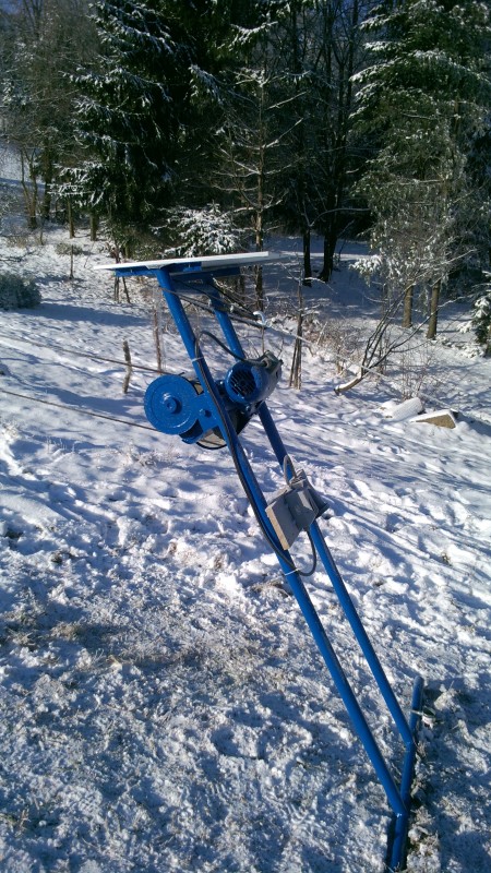

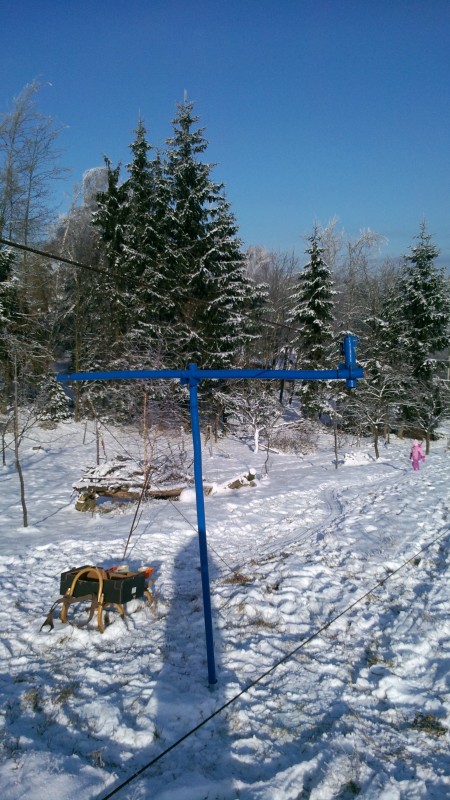

Tak ja se pochlubim...
Myslenka moct si s detma zajezdit na svym me loni drzela a nakonec jsem skoncil zakoupenim domadelne kotvicky, kterou tu nekdo v minulosti odkazoval. Opravil, natrel, doplnil o chybejici casti a dokonce i na kopec jsme to nakonec se sousedem dali. Snih bohuzel nedopadal, ale zase roztal, takze se zatim nejezdilo. Stale doufam, ze se pocasi nerozhodlo mi to definitivne pro letosni zimu prekazit. Par fotek primo sem, spousta fotek i puvodniho stavu a rekonstrukce zde: http://io.pinknet.cz/milire/index.php?itemid=82
Jeste potrebuju upravit vyhzzovacku kotev, soucasne provedeni hrozi vyskocenim lana ven, pokud neni cely vlek skutecne nasponovan.
