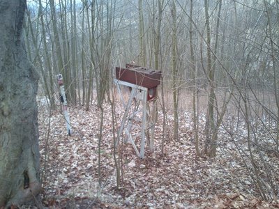

Někde tam vedl kdysi nějaký vlek.
Vyfotil jsem jen horní stanici, nic dalšího jsem tam neviděl.
http://www.mapy.cz/#t=s&x=14.323682&y=4 ... umlov&l=15
DSC_0079.jpg [ 193.44 KiB | Zobrazeno 5919 krát ]

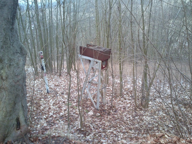

Dva zvratkové vleky nedaleko v.n. Morávka. Bohužel již nefunkční. Autorem fotek je kolega Wix
kde přesně se tyto vleky nacházejí?
Vyznačil jsem tam ten delší. Druhý (kratší) vlek vede paralelně, ale začíná o 100m výš a končí o 150m níž.
http://www.mapy.cz/#q=v.n.%2520Mor%25C3 ... V2Q6gdHevr
